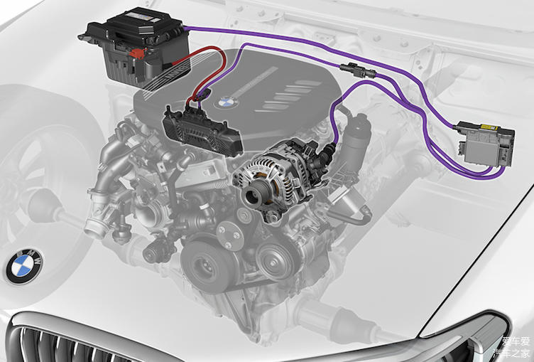

48V轻度混合动力系统是传统混合动力系统的改进版,但其特点是系统电压采用48V直流电源。汽车的主电池长期以来一直是12V铅酸电池,所有汽车电子元件都设计为在12V系统电压下工作。
就混合动力汽车而言,除此之外,它还有一个大型的混合动力电机专用电池,是一种可以处理200V或更高电压的电池。

与交流发电机一样,起动发电机通过皮带与发动机相连,因此它可以通过皮带再生制动发电,辅助发动机动力,起到起动机的作用。那里产生的电力被输送到一个小型混合动力电池,该电池基于与汽车系统相同的 12V 直流电源。

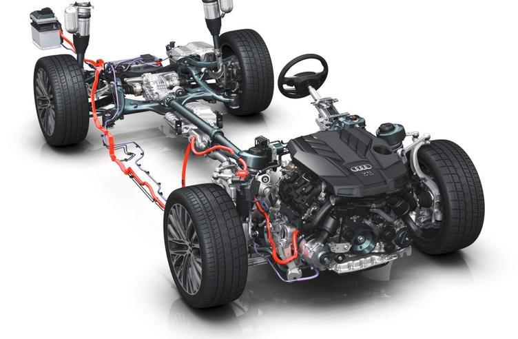

开发48V混合动力系统的中心是欧洲,可以说几乎是德国,中心是德国汽车零部件制造商“BOSCH”。其实这个48V系统是德国制定了基本标准的系统,2011年左右,博世和戴姆勒奔驰、宝马、大众汽车、奥迪、保时捷。
这六家公司都是德国公司,毕竟48V轻度混合动力系统是德国新推出的混合动力系统。目的很明确,是从以丰田为中心的日本混合动力车手中夺回市场的举措,也是日德混合动力车之争重新开始的证明。
