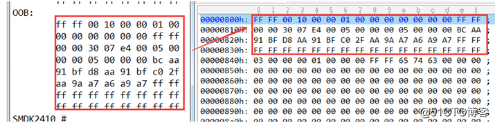

1.3然后使用nand dump 260000,与yaffs文件对比,可以看到OOB已经烧写成功
对于64B的OOB而言,数据定义如下所示:
bit0:表示该块的数据是否为坏,若为0xFF表示好的,0x00则是坏的 (一块=64页)
bit1:暂时没用到
bit2~39:表示用来存放oob数据,若是yaffs文件,则会存放yaffs参数,所以才要修改1.2小节的代码
bit40~63:存放ecc校验值,该页的每256B字节,就会生成3字节数据存放到ecc里
具体参考nand_oob_64全局结构体变量
