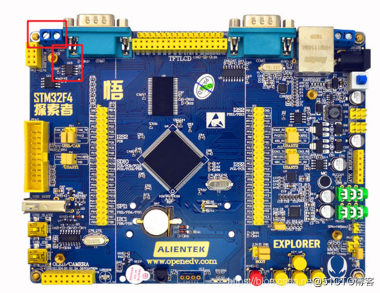

  • CAN收发器
开发板板载一块CAN收发器TJA1050,如图中红框所示:

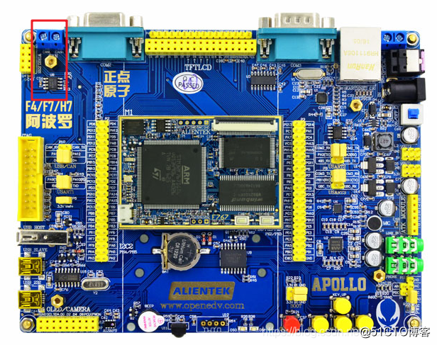

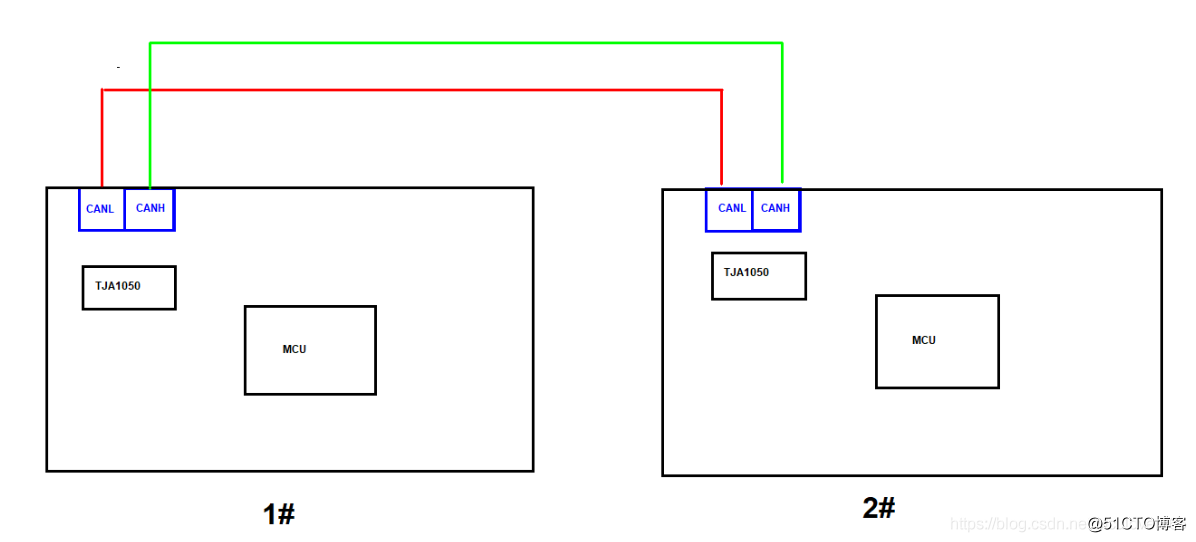

本实验中还需要另外准备一块具备CAN收发功能的开发板,这里我使用STM32F767开发板,其板载CAN收发器也是TJA 1050,称之为 2# 实验板:

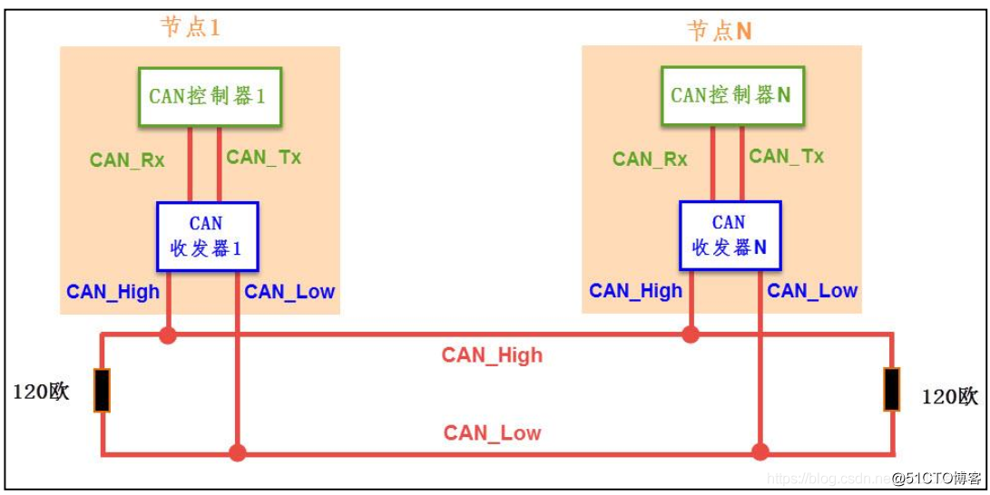

两个开发板之间的连接方式如下:
这样就形成了一个CAN总线的闭环通信网络,最高通信速度可达 1M bps/s:

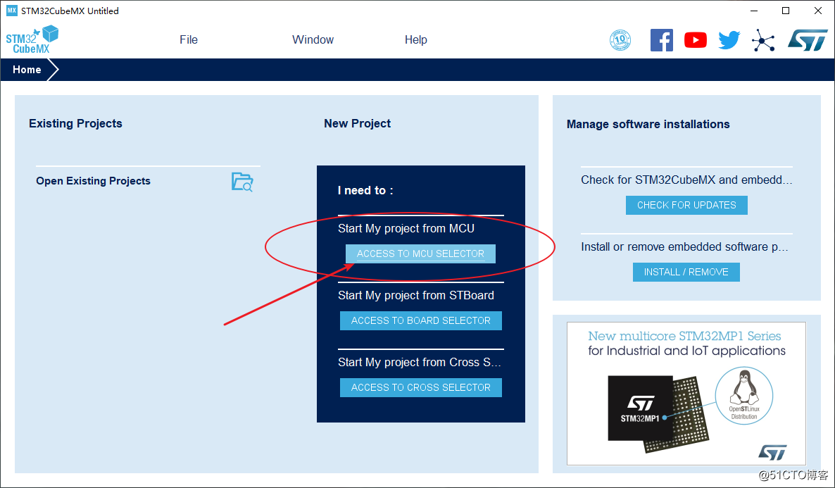

选择芯片型号
打开STM32CubeMX,打开MCU选择器:

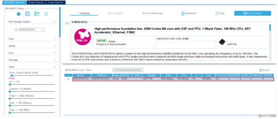

搜索并选中芯片STM32F407ZGT6:

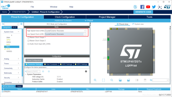

配置时钟源
  • 如果选择使用外部高速时钟(HSE),则需要在System Core中配置RCC;
  • 如果使用默认内部时钟(HSI),这一步可以略过;
这里我都使用外部时钟:

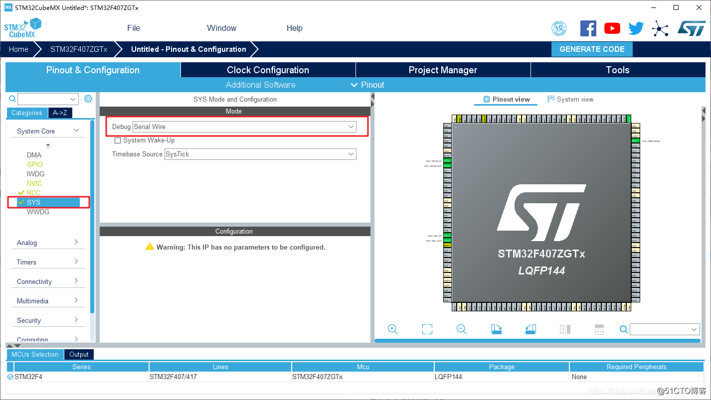

调试选项配置
默认没有配置下载引脚,烧录之后下载器将无法再检测到,这里我使用ST-Link,所以配置为SW选项:

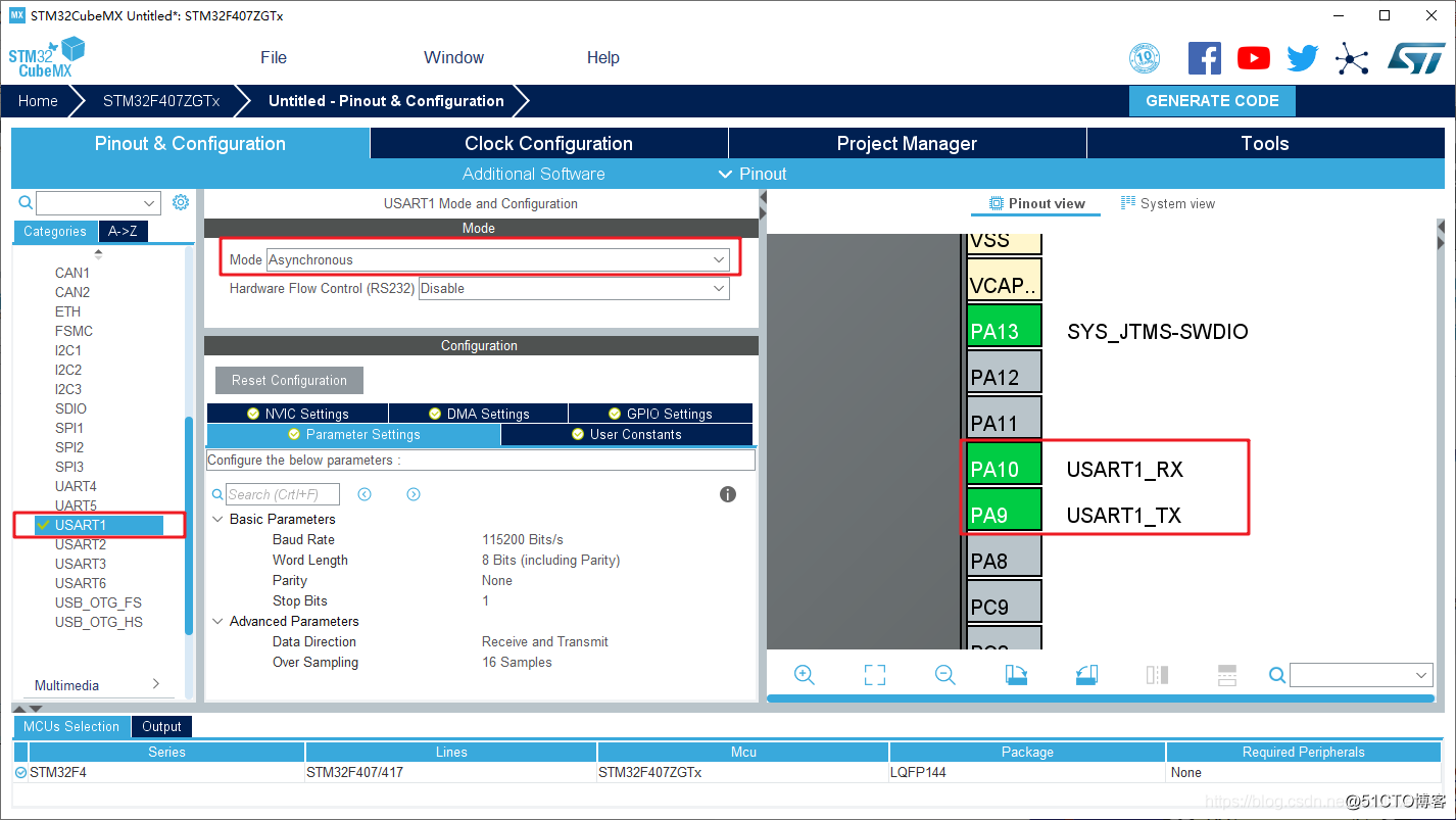

配置串口
开发板板载了一个CH340换串口,连接到USART1,但是引脚不是默认引脚,需要手动修改。
接下来开始配置USART1:

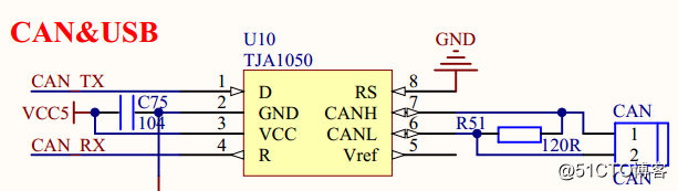

CAN收发器
开发板上CAN收发器(TJA1050)的原理图如下:
其中CAN_TX 和 CAN_RX 连接到CAN1外设:
网络标号引脚
CAN_TXPA12
CAN_RXPA11
正点原子该款开发板上的PA12和PA11被复用,需要使用跳线帽来选择连接到CAN收发器。

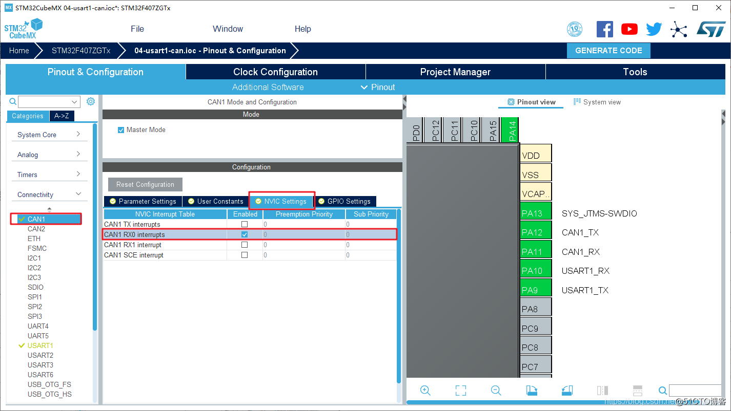

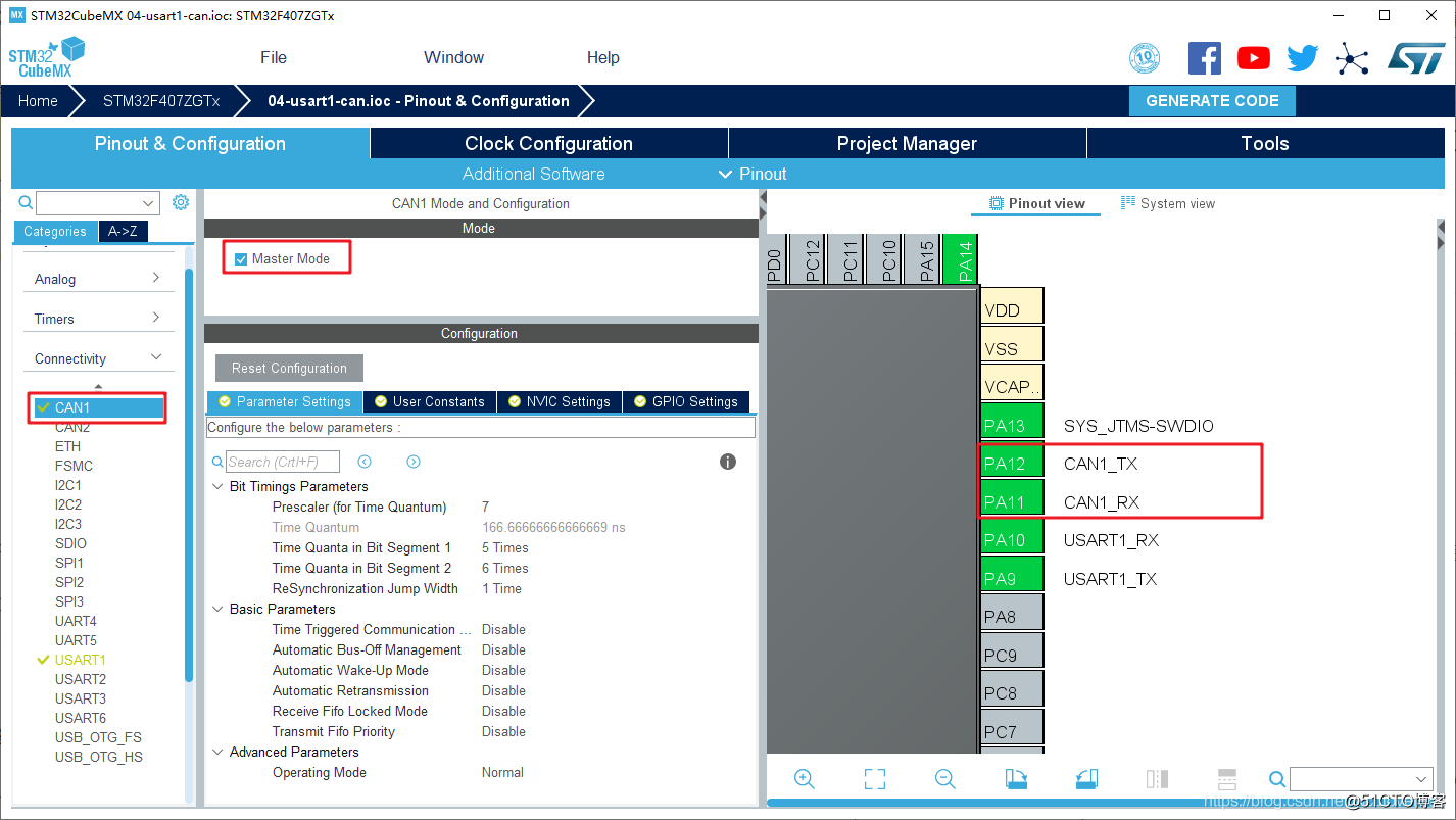

配置CAN1控制器
选中CAN1,点击使能“Master Mode”,在右边即可看到CAN1控制器的默认GPIO,与原理图上连接CAN收发器的引脚一致,无需修改:
配置CAN控制只需配置波特率,一般为500KHz,最高1MHz,其它保持默认即可。
CAN总线的波特率比较特别,串口协议的波特率只支持一个确定值,而CAN总线的波特率支持一个较宽的范围,这也使得CAN总线的抗噪声性能大大增强。
CAN总线的波特率计算方式如下:

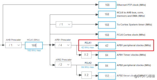

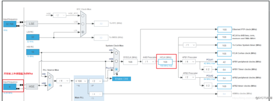

① 确定CAN外设连接的外设总线时钟PCLK1
此处CAN1连接到APB1外设总线上,在配置HCLK=168Mhz的基础上,PCLK=42Mhz。

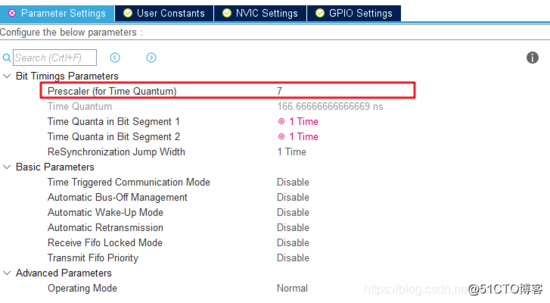

② 确定分频系数
此处将PCLK1进行7分频,为 42Mhz / 7 = 6Mhz,所以设置CAN1外设的分频系数为7:

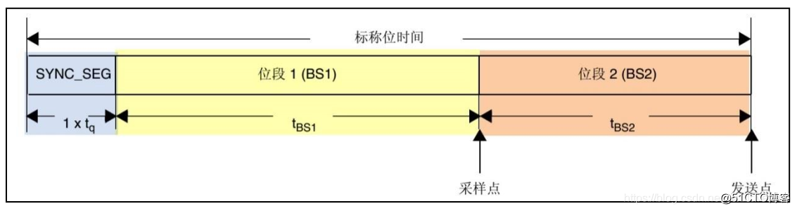

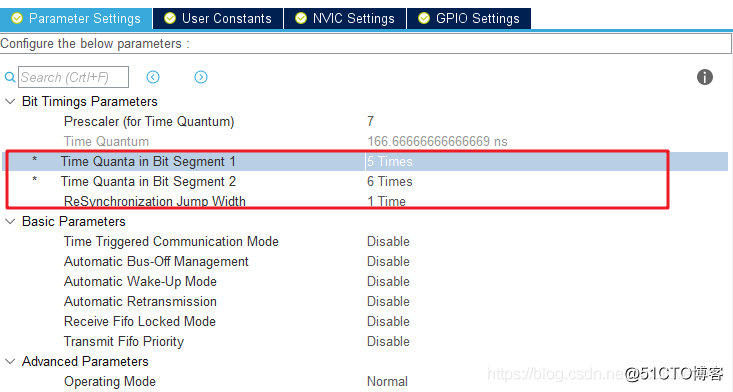

③ 配置位段时序
CAN协议的每一个数据位都分为许多时间段,如图:
  • 同步段(SYNC_SEG):位变化应该在此时间段内发生,只有一个时间片的固定长度(1 x tq);
  • 位段1(BS1):定义采样点的位置,其持续长度可以在 1 到 16 个Tq之间调整;
  • 位段2(BS2):定义发送点的位置,其持续长度可以在 1 到 8 个Tq之间调整;
  • 同步跳转宽度(SJW):定义位段加长或缩短的上限,它可以在 1 到 4 个Tq之间调整;
目标波特率是500khz,设:
B S 1 + B S 2 + S J W = T BS1+BS2+SJW = T BS1+BS2+SJW=T
根据:
6 M h z / T = 6000 k h z / T = 500 k h z 6Mhz/T = 6000khz / T = 500khz 6Mhz/T=6000khz/T=500khz
计算出:
T = 12 T = 12 T=12
最后在BS1、BS2、SJW的每个范围内,调整出和为12即可,本文配置如下:
使能CAN1控制器接收中断
配置时钟树
STM32F407ZGT6的最高主频到168M,使HCLK = 168Mhz即可:

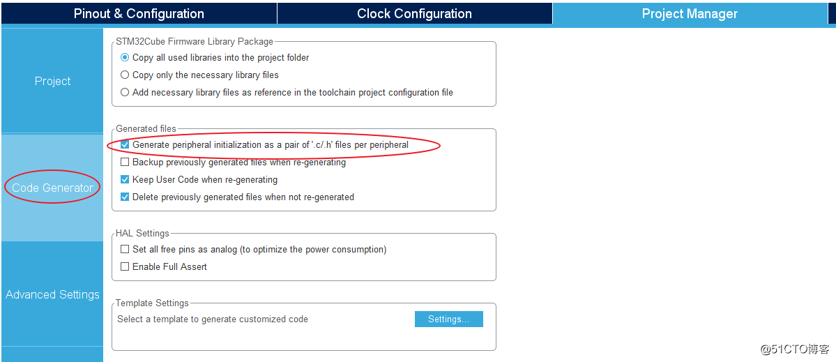

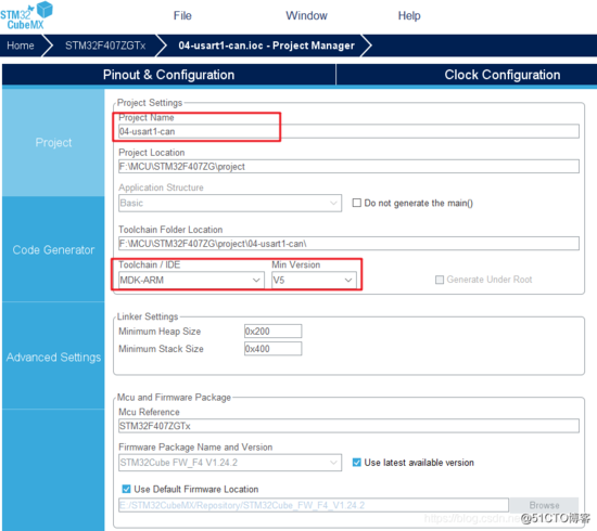

生成工程设置
代码生成设置
最后设置生成独立的初始化文件:
生成代码

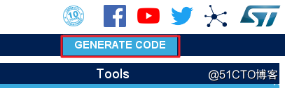

点击GENERATE CODE即可生成MDK-V5工程:

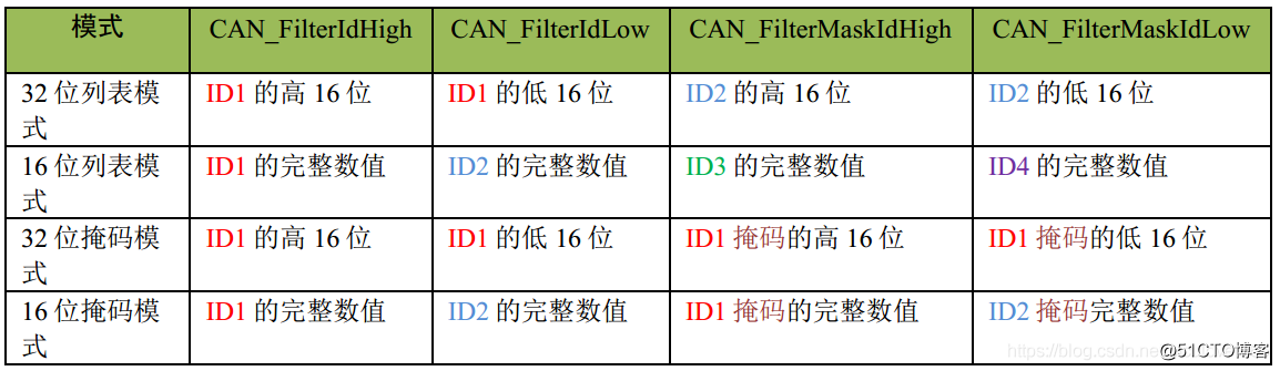

其中,不同配置模式下四个数据成员内容对应的含义:

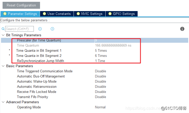

5. 编写2#测试板的代码
第二块板的流程和第一块板的流程几乎相同,有几点需要改动。
① STM32F767的 PCLK1 = 54Mhz,所以要配置CAN控制器的分频系数为9,其余参数不变:

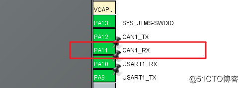

② STM32F767开发板默认CAN控制器的接收引脚不匹配,需要修改到PA11:
③ 在代码中将打印信息修改为2#实验板:
④ 在代码中修改发送数据包的ID号,为1#实验板的ID:
其余地方一样。

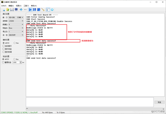

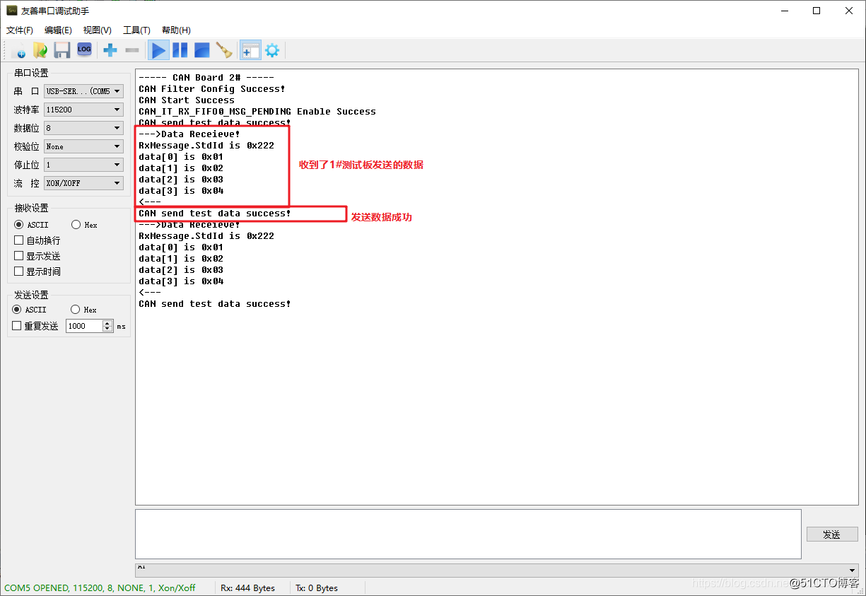

6. 实验结果
将两个程序分别编译、下载到开发板中,使用串口助手查看结果。
1#测试板(ID:0x111)的串口打印日志为:
2#测试板(ID:0x222)的串口打印日志为:
