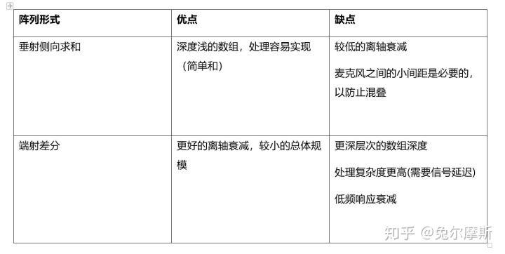

表1给出了垂射阵列和端射阵列的优缺点。
