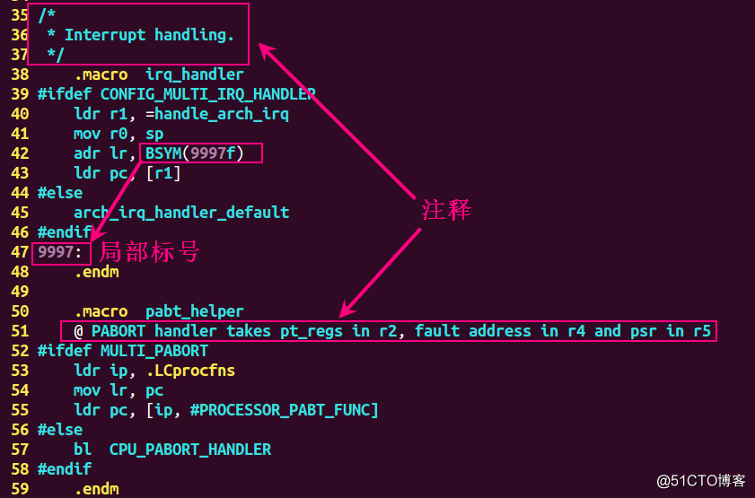

3. 局部标号:
局部标号主要在局部范围内使用而且局部标号可以重复出现。它由两部组成开头是一个0-99直接的数字局部标号 后面加“:”
F:指示编译器只向前搜索,代码行数增加的方向 / 代码的下一句
B:指示编译器只向后搜索,代码行数减小的方向
注意局部标号的跳转,就近原则
举例:
文件位置
arch/arm/kernel/entry-armv.S

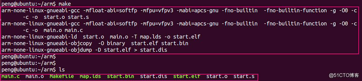

六、GNU汇编的编译
1. 不含lds文件的编译
假设我们有以下代码,包括1个main.c文件,1个start.s文件:
start.s
.global _start
_start:      @汇编入口
ldr sp,=0x41000000
b main.global mystrcopy.text
mystrcopy: //参数dest->r0,src->r2
  LDRB r2, [r1], #1
  STRB r2, [r0], #1
  CMP r2, #0 //判断是不是字符串尾
  BNE mystrcopy
  MOV pc, lr
stop:
b stop   @死循环,防止跑飞 等价于while(1).end         @汇编程序结束
main.c
extern void mystrcopy(char *d,const char *s);int main(void){const char *src ="yikoulinux";char dest[20]={};mystrcopy(dest,src);//调用汇编实现的mystrcopy函数while(1);return 0;}
1.
Makefile编写方法如下:
1. TARGET=start
2. TARGETC=main3. all:4. arm-none-linux-gnueabi-gcc -O0 -g -c -o $(TARGETC).o  $(TARGETC).c5. arm-none-linux-gnueabi-gcc -O0 -g -c -o $(TARGET).o $(TARGET).s6.    #arm-none-linux-gnueabi-gcc -O0 -g -S -o $(TARGETC).s  $(TARGETC).c
7. arm-none-linux-gnueabi-ld $(TARGETC).o $(TARGET).o -Ttext 0x40008000 -o $(TARGET).elf8. arm-none-linux-gnueabi-objcopy   -O binary -S  $(TARGET).elf  $(TARGET).bin9. clean:10. rm -rf *.o *.elf *.dis *.bin
Makefile含义如下:
定义环境变量TARGET=start,start为汇编文件的文件名
定义环境变量TARGETC=main,main为c语言文件
目标:all,4~8行是该指令的指令语句
将main.c编译生成main.o,$(TARGETC)会被替换成main
将start.s编译生成start.o,$(TARGET)会被替换成start
4-5也可以用该行1条指令实现
通过ld命令将main.o、start.o链接生成start.elf,-Ttext 0x40008000表示设置代码段起始地址为0x40008000
通过objcopy将start.elf转换成start.bin文件,-O binary (或–out-target=binary) 输出为原始的二进制文件,-S (或 --strip-all)输出文件中不要重定位信息和符号信息,缩小了文件尺寸,

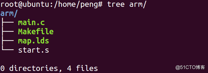

文件列表
main.c和start.s和上一节一致。

来看下,Makefile应该如何写:
# CORTEX-A9 PERI DRIVER CODE# VERSION 1.0# ATHUOR 一口Linux# MODIFY DATE# 2020.11.17  Makefile
CROSS_COMPILE = arm-none-linux-gnueabi-NAME =start
CFLAGS=-mfloat-abi=softfp -mfpu=vfpv3 -mabi=apcs-gnu -fno-builtin  -fno-builtin-function -g -O0 -c
LD = $(CROSS_COMPILE)ld
CC = $(CROSS_COMPILE)gcc
OBJCOPY = $(CROSS_COMPILE)objcopy
OBJDUMP = $(CROSS_COMPILE)objdump
OBJS=start.o  main.o
all:  $(OBJS)
$(LD)  $(OBJS) -T map.lds -o $(NAME).elf
$(OBJCOPY)  -O binary  $(NAME).elf $(NAME).bin
$(OBJDUMP) -D $(NAME).elf > $(NAME).dis
%.o: %.S
$(CC) $(CFLAGS) -c -o  $@ $<%.o: %.s
$(CC) $(CFLAGS) -c -o  $@ $<%.o: %.c
$(CC) $(CFLAGS) -c -o  $@ $ rm -rf $(OBJS) *.elf *.bin *.dis *.o
编译结果如下:
编译结果
最终生成start.bin,改文件可以烧录到开发板测试,因为本例没有直观现象,后续文章我们加入其它功能再测试。

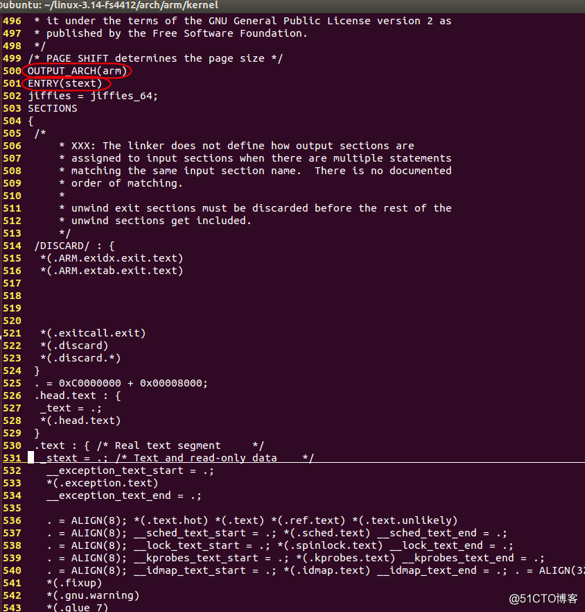

1)linux内核的异常向量表
linux内核的内存分布也是依赖lds文件定义的,linux内核的编译我们暂不讨论,编译好之后会再以下位置生成对应的lds文件:
arch/arm/kernel/vmlinux.lds
我们看下该文件的部分内容:
vmlinux.lds
  1. OUTPUT_ARCH(arm)制定对应的处理器;
  2. ENTRY(stext)表示程序的入口是stext。
同时我们也可以看到linux内存的划分更加的复杂,后续我们讨论linux内核,再继续分析该文件。
