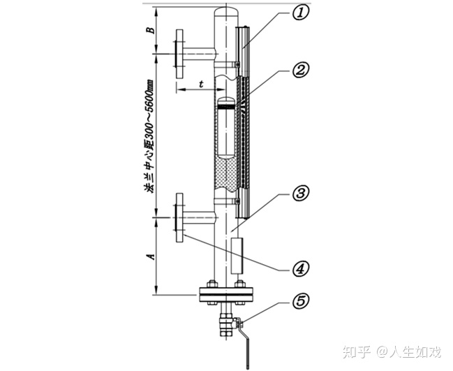

  磁翻板液位计的结构组成主要有以下几个部分,分别为:①指示器、②磁浮子、③浮筒、④连接法兰、⑤排污阀。
计为磁翻板液位计结构图
  上图中①对应的为磁翻板液位计的指示器,也称显示面板,主要起就地显示和观察液位的作用,实际应用中,通常将其与浮筒捆绑在一起安装。
  图中②对应的为磁浮子,在浮筒内与被测液体直接接触,并随被测容器中的液位升降而升降。防腐型磁翻板液位计的磁浮子还需外衬PTFE。
  图中③对应的为浮筒,通过过程连接与被测容器连接在一起,从而形成连通器结构,实现对液位的测量。为满足测量腐蚀性液体的需要,防腐型磁翻板液位计的浮筒需内衬PTFE。
  图中④对应的为连接法兰。作为浮筒与被测容器之间的连接小管上的紧固件,根据工况的不同,需要选择不同压力和直径的过程连接法兰与其相适应。一般将两个连接法兰之间的距离作为磁翻板液位计的量程。此外,防腐型磁翻板液位计的过程连接法兰还需要内衬,以避免介质意外泄漏。
  图中⑤对应的排污阀,是浮筒下面的配件,主要在清洗或调试磁翻板液位计时使用。
