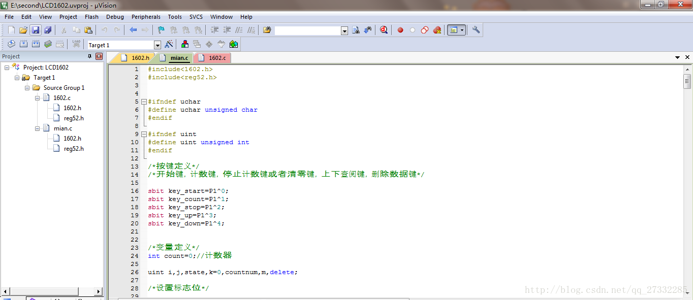

程序界面如图:

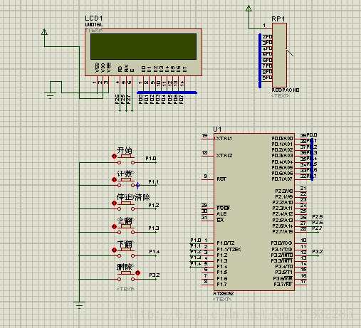

仿真界面如图:

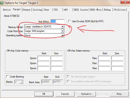

如果编译出错,将keil按如图参数设置:
