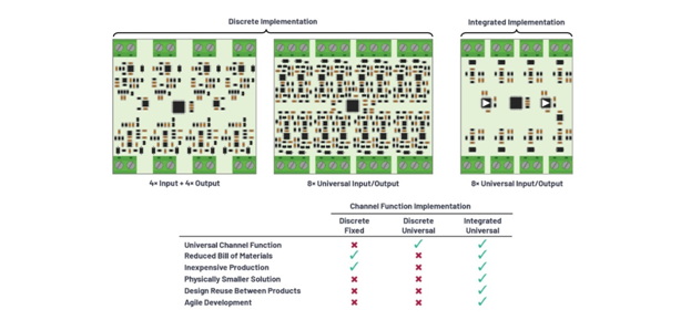

由于元器件数量减少,PCB尺寸可减小多达40%,生产中的贴装成本也显著降低。此外,由于软件可配置I/O支持设计重用,控制器制造商将需要更多同类型的PCB。因此,电路板的批量折扣也有助于节省成本。图3总结了分立和集成通道功能实现的比较。

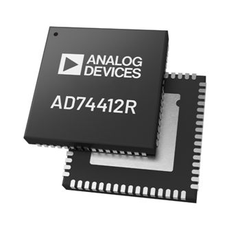

为了克服分立设计的缺点,ADI公司开发了完全可通过软件配置的I/O AD74412R。该器件将分立信号链集成在单个芯片中,并提供四个完全可配置的通道。从产品定义到设计和生产,再到安装与运行,AD74412R可在整个控制器生命周期中创造价值。它是市场上的第一款此类产品,为客户提供一种简便的方法来增加投资回报,同时缩短产品上市时间和收益时间。
