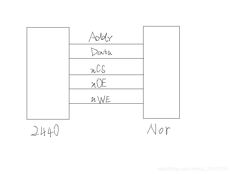

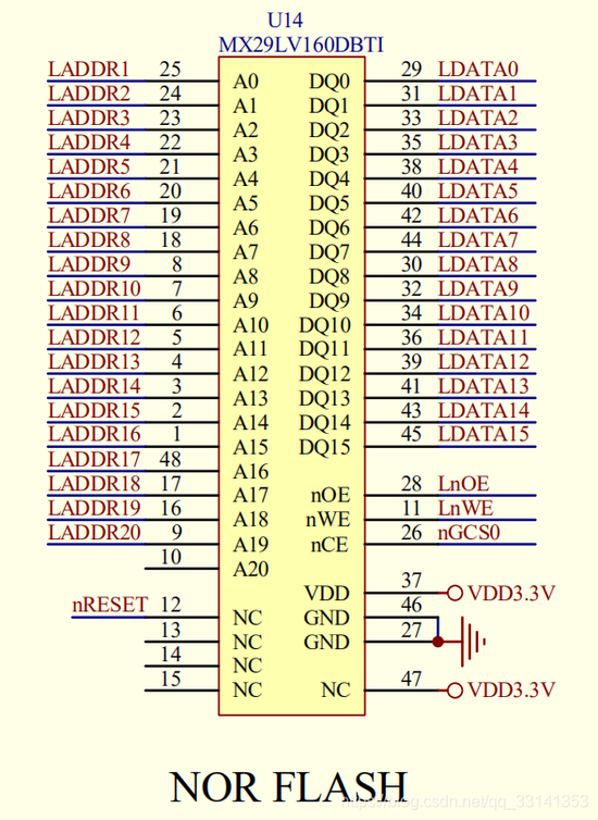

Nor Flash的电路图如上所示,与2440的大致连接如下图所示,有地址线Addr,数据线Data,片选信号nCS,读使能nOE,写使能nWE。
在这里插入图片描述

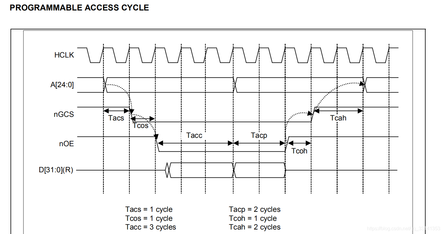

以2440芯片手册提供的读时序图为例,分析一下2440从存储芯片中读数据的时序。
在这里插入图片描述
从左到右分析时序图,可以看出,通讯开始时,2440最先发出地址信号,然后依次发出片选信号和读信号并读取数据,之后再将读信号,片选信号和地址信号释放掉。

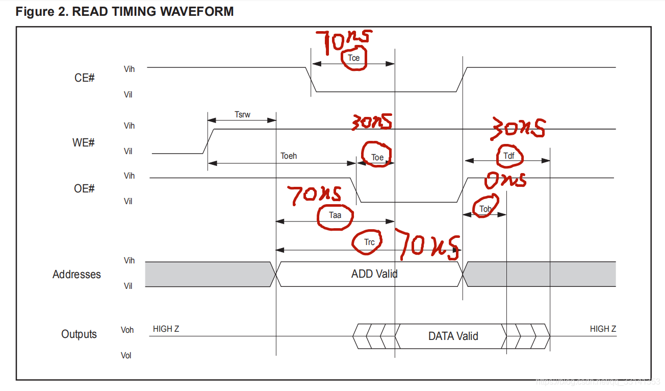

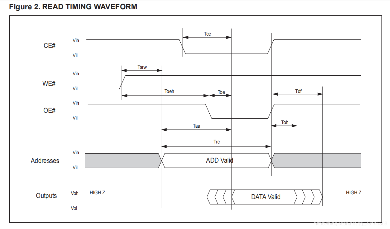

对比Nor的芯片手册时序图,我们就可以知道上面的各个T值应该怎么设计。
在这里插入图片描述
在这里插入图片描述
根据对比我们可以确定,2440的Tacs对应Nor的Tacc,表示发出地址线后多久数据才有效,AC特性表中显示最大值为70ns,这是表示各个芯片的功能略有差异,但是最大不会超过0ns,所以我们将该值设为70ns即可。
然后是2440的Tcos,对应Nor的Tce,表示选中片选后多久数据才有效,同样为70ns。
片选选中后,还需要发出读使能信号Toe,这个信号在2440的时序图中没有标注,但是Nor的手册上是有的,最大为30ns。
当读出数据后,还需要将片选,读使能释放,从Nor的芯片手册可以看到,这里有一个Toh时间,表示在地址,片选,读使能释放之后数据的保持时间,最小为0。还有一个Tdf,表示在读使能和片选释放后,数据的浮动时间,在这段时间内,数据线没有回到高阻状态,所以数据是不稳定的,这段时间MCU不能访问其他芯片,否则有可能会出错,最大为30ns。(事实上这个Tdf并不需要关注,假设Tdf设为0,则在读完数据后立刻又操作芯片,这个时候还需要先将片选读使能这些信号发出并等待70ns,等70ns过去读数据时数据线早已回复正常状态)
最后,是Nor的Trc,表示读周期时间,就是读一次需要花费的时间,这个值对应2440的Tacc,最小设置为70ns。
所以,Nor的时序设置如下图所示。
在这里插入图片描述
为简单,我们可以可以设置同时发出片选信号CE#,读使能OE#和地址信号Address,然后设置Tacc为70ns。这样,片选,读使能和地址信号都会保持70ns可满足Nor的要求,同时也可以满足读周期。

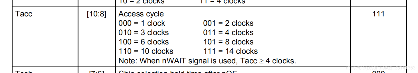

刚刚上电时,我们程序还没跑,这个时候将使用默认值,根据2440的芯片手册,Tacc的默认值为111,即为最大值,外接存储器使用的是高速时钟总线HCLK(根据S3C2440的Block Diagram确定)这个时候HCLK时钟采用外接晶振,为12MHz,所以Tacc = 14 * HCLK 约等于 1166ns,足够任何控制器使用了。
