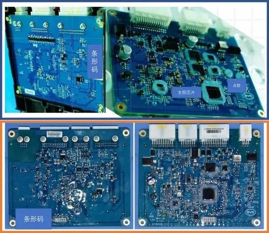

二、主控电路
我目前找到的资料显示,刀片电池系统主要分两个版本,分别为3连接器和4连接器。两个版本相同的部分是:CMU通信电路接口、对外通信控制接口、两个继电器控制和电流Shunt的接口三部分。
图4 比亚迪刀片电池系统的BMS

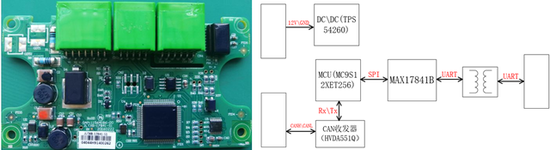

在之前PHEV的系统版本中,比亚迪做过一个CMU+转接系统+BMU的三层结构,这个胡摇扇兄弟做过一个基础的分析,我直接引用过来。
图5 比亚迪在PHEV上的转接(来源:胡摇扇)
这个主控芯片采用了相似的MC9S12XET256,包含低边驱动来控制继电器,以及模拟部分采样来采样传感器。这个比较简单,就不多说了。
