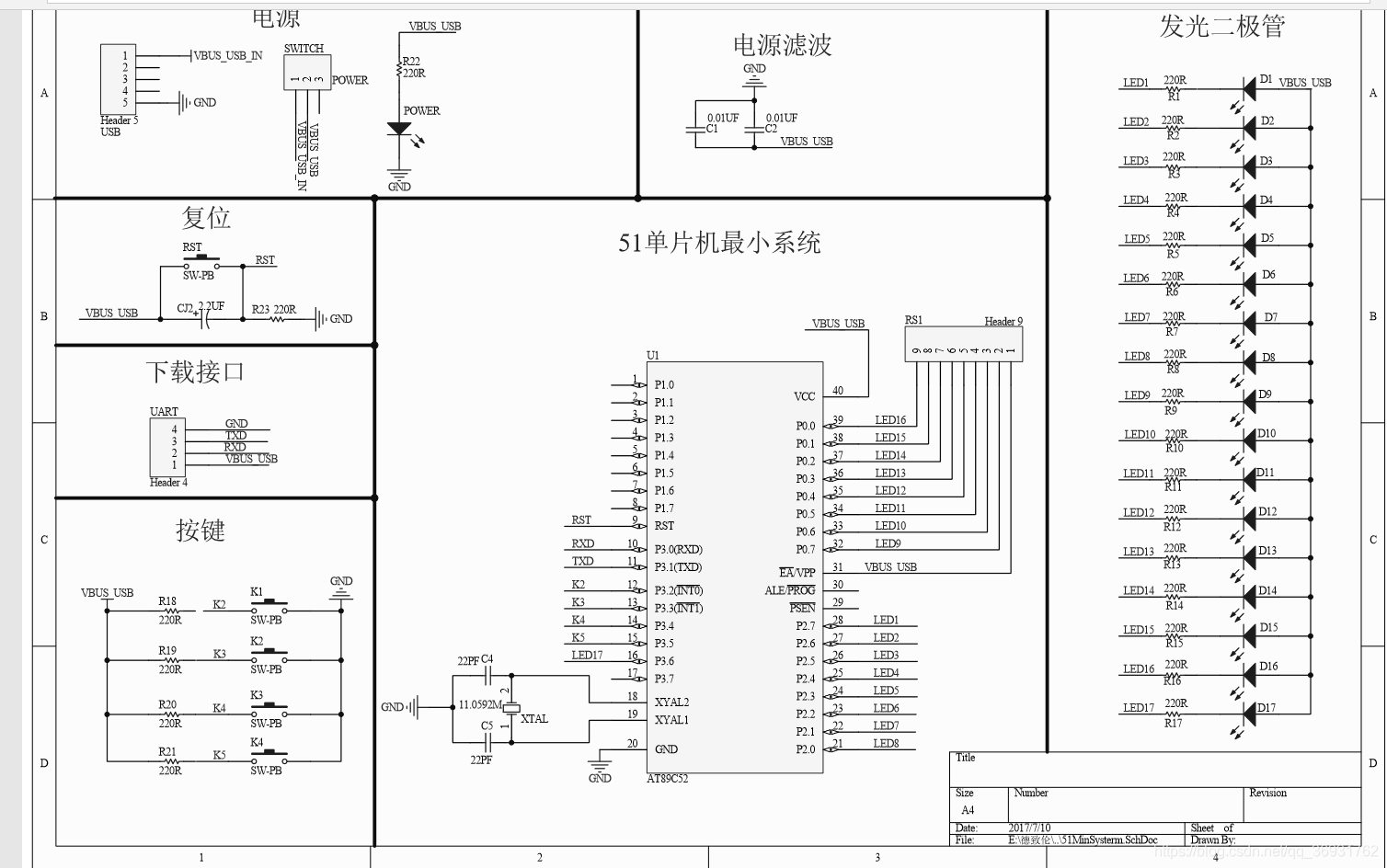

2021年08月11日 | 51单片机心形灯——实现从左到右顺时针流水编程
2021-08-11 来源:eefocus
在这里插入图片描述
心形灯原理图
在这里插入图片描述
编译软件:Keil uVision5
(如有需要可点此链接下载:https://download.csdn.net/download/qq_36931762/11343174)
单片机程序下载软件:STC-ISP
(如有需要可点此链接下载:https://download.csdn.net/download/qq_36931762/11343157)
程序代码:
#include
#include
unsigned char code table[]={0xfe, 0xfd, 0xfb, 0xf7, 0xef, 0xdf, 0xbf, 0x7f};
unsigned char code table1[]={0x7f, 0xbf, 0xdf, 0xef, 0xf7, 0xfb, 0xfd, 0xfe};
void Delay(unsigned int i){
unsigned char j;
for(;i>0;i--){
for(j=110;j>0;j--);
void main(){
unsigned char i;
while(1){
//D17
P3=0;
Delay(1000);
P3=0xff;
for(i=0;i<8;i++){
P0 = table[i];
Delay(1000);
P0=0xff;
for(i=0;i<8;i++){
P2 = table1[i];
Delay(1000);
P2=0xff;
可能存在我心形灯效果图与代码放错不匹配的情况,如果你按照我的代码装载运行效果与我效果图不一样请评论告诉我!我找一下改一下,如果我后期把相应的效果视频删了,那么就emmmmm意会~意会~我觉得你很聪明肯定懂我的意思
