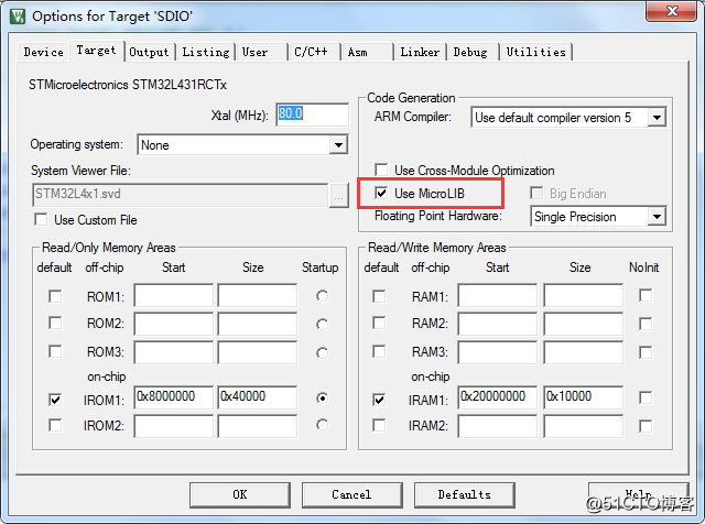

常规打印方法
在STM32的应用中,我们常常对printf进行重定向的方式来把打印信息printf到我们的串口助手。
在MDK环境中,我们常常使用MicroLIB+fputc的方式实现串口打印功能,即:
要实现fputc函数的原因是:printf函数依赖于fputc函数,重新实现fputc内部从串口发送数据即可间接地实现printf打印输出数据到串口。

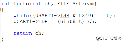

不知道大家有没有看过正点原子裸机串口相关的例程,他们的串口例程里不使用MicroLIB,而是使用标准库+fputc的方式。相关代码如:
#if 1
#pragma import(__use_no_semihosting)
//标准库需要的支持函数
struct __FILE
    int handle;
FILE __stdout;
 * @brief 定义_sys_exit()以避免使用半主机模式
 * @param void
 * @return  void
void _sys_exit(int x)
    x = x;
int fputc(int ch, FILE *f)
    while((USART1->ISR & 0X40) == 0); //循环发送,直到发送完毕
    USART1->TDR = (u8) ch;
    return ch;
#endif
关于这两种方法的一些说明可以查看Mculover666兄的《重定向printf函数到串口输出的多种方法》这篇文章。这篇文章中不仅包含上面的两种方法,而且也包含着在GCC中使用标准库重定向printf的方法。

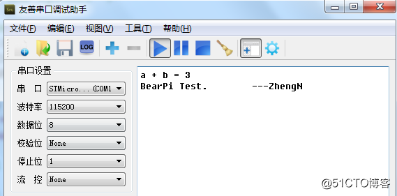

测试结果:

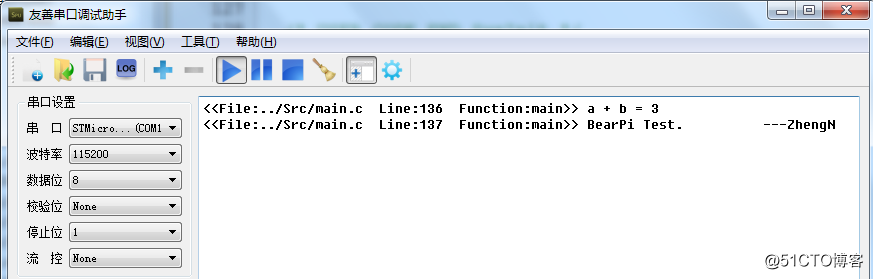

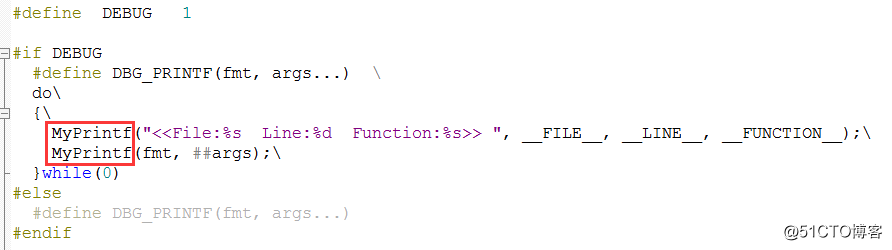

我们也可以使用我们的MyPrintf函数按照上一篇文章:《C语言、嵌入式中几个非常实用的宏技巧》的方式封装一个宏打印函数:
以上就是我们自定义方式实现的一种串口打印函数。

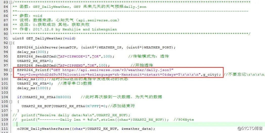

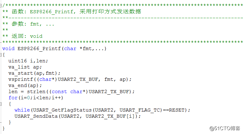

(2)应用二:
我们在使用串口与ESP8266模块通讯时,可利用类似这样的方式封装一个发送数据的函数,这个函数的使用可以像printf一样简单。
可以以很简单的方式把数据透传至服务端,比如我以前的毕设中就有这么应用:
