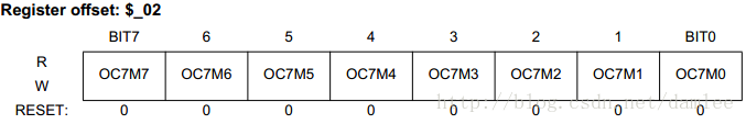

OC7M寄存器(Output Compare 7 Mask Register)
使OC7Mx=1,OC7强行参与管理通道x的输出,但通道OC7 对通道OC0~OC6的管理仅限于使其引脚PT0~PT6 清0或置1,不能将引脚电平翻转,引脚的动作来自于输出比较7数据寄存器OC7D中的对应位OC7Dx定义的电平状态,必须事先通过程序设置。。
图 11 OC7M寄存器

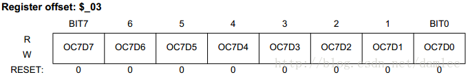

OC7D寄存器(Output Compare 7 Data Register)
OC7Dx=0,则对应事件发生时相应PTx位将被输出为低电平,OC7Dx=1,则对应事件发生时相应PTx位将被输出为高电平。
图 12 OC7D寄存器

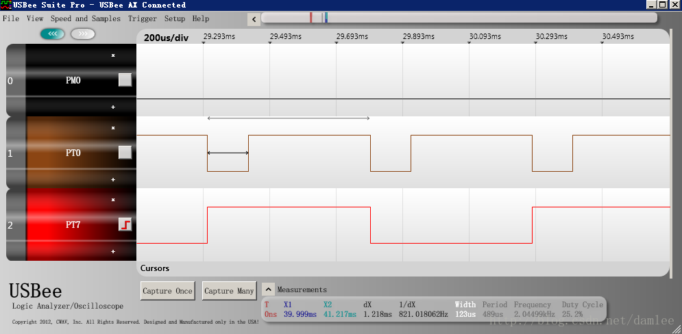

在第一篇应用笔记中,我提到过TCSR2寄存器有一位叫 TCRE。TCRE 位是 Timer Counter Reset Enable 的简写。TCRE 位为 0表示TCNT自由运行,TCRE 位为1表示当TCNT = OC7 时复位。
下面将给出一个利用 TCRE的例子。同样是占空比25%,但是同时还调整了波形的周期。这个例子中,TC0 = 1000, TC7 = 4000。PT0 在1000时翻转一下,在4000时再翻转一下。同时4000时将TCNT值复位到0重新计数。这样波形的频率就成了 4000/8192000=4.88ms。

上面是实际波形,这里出现了个有意思的现象。PM0 一直为低电平,这表明TCNT 的Overflow 中断没有进去。说明这个中断只有在 TCNT为自由计数器时才有用,这点需要特别注意。
