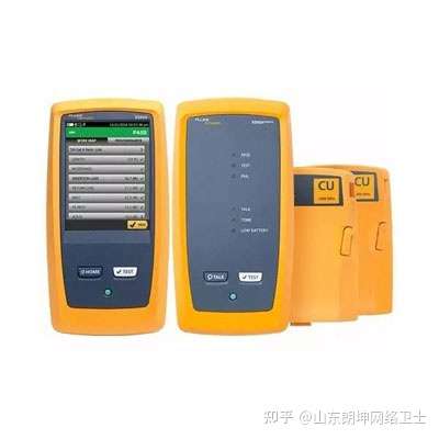

线缆分析测试仪
线缆在实际使用过程中,还需要对其传输性能进行进一步测试,分析线缆的各项传输指标是否符合设计要求。主要测试参数为:近端串扰(NEXT)远端的近端串扰(NEXT @ remote),特性阻抗(Characteristic Impedance),直流环路电阻(DC Loop Resistance),传输时延(Propagation Delay),时延偏离(Delay Skew),回波损耗(Return Loss),远端的RL(RL @ remote),衰减(Attenuation),衰减串扰比(ACR),远端的衰减串扰比(ACR @ remote),综合衰减串扰比(Power Sum ACR),远端的综合衰减串扰比(PSACR @remote),等效远端串扰(ELFEXT),远端的等效远端串扰ELFEXT @ remote),综合的近端串扰(PS NEXT),远端的PS NEXT,综合等效远端串扰(PSELFEXT),远端的综合等效远端串扰 PSELFEXT @ Remote,综合的近端串扰(PS NEXT),远端的综合近端串扰(PSNEXT @remote)。此类测试仪如美国福禄克DSX系列线缆分析测试仪DSX2-5000 CH、DSX2-8000 CH,为便携式小型测试仪,可以对上述参数进行完全测试。
福禄克线缆分析测试仪
