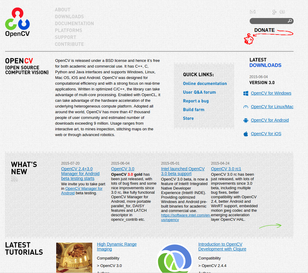

下载opencv源代码
项目官网:http://opencv.org/
下载地址:http://opencv.org/downloads.html
这里写图片描述
源码我放置在自己目录的/opencv/opev3.0.0-src 下

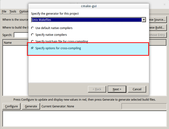

点击Configure或者Generator
选择Unix Makefiles,
接着选择Specify options for cross-compiling,
1. 列表内容

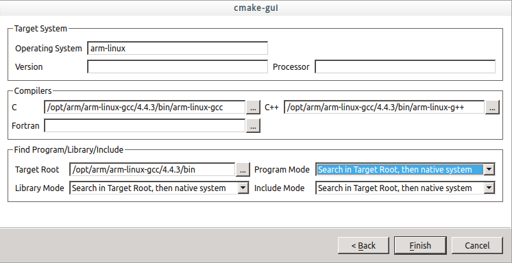

点击Next,接着开始配置交叉编译环境的信息
Operating System填写arm-inux
C Compilers填写您交叉编译器arm-linux-gcc命令的地址
C++ Compilers填写arm-linux-g++的地址
程序库的Target Root填写交叉编译器的bin目录,
这里写图片描述
然后点击Finish,您的配置信息就出来的

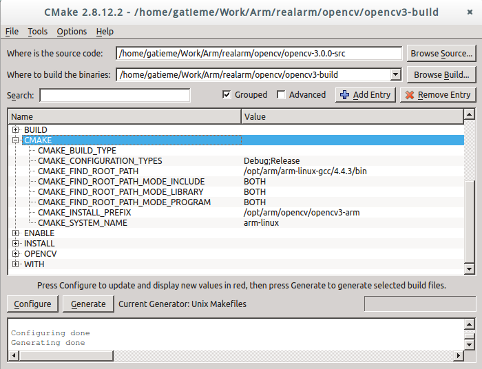

这里写图片描述
注意默认的安装路径为 修改默认配置,默认安装目录为/usr/local
但是我们交叉编译的来说并不合适,这样会替换我们宿主机上原有的库,
所以我把CMAKE_INSTALL_PREFIX变量改为/opt/arm/opencv/opencv3-arm
这里写图片描述
好了最后点击Configure进行配置,然后点击Gennerate就会生成Makefile
