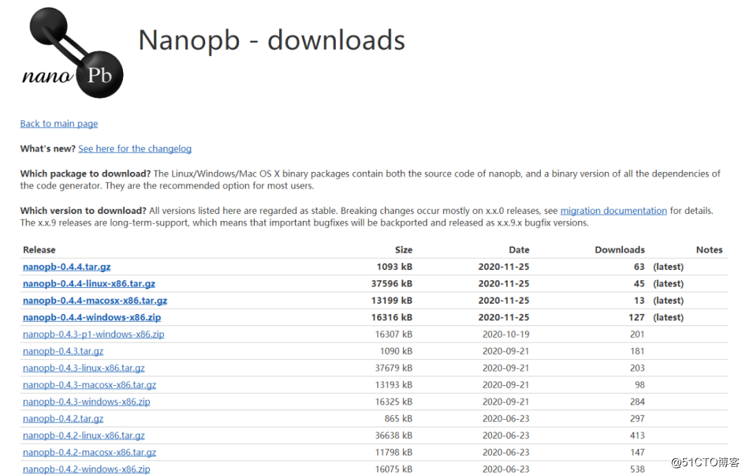

nanopb下载地址:

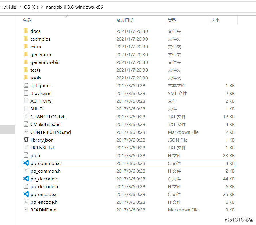

https://jpa.kapsi.fi/nanopb/download/
我这里使用nanopb-0.3.8-windows-x86,目录:
nanopb在STM32上的使用

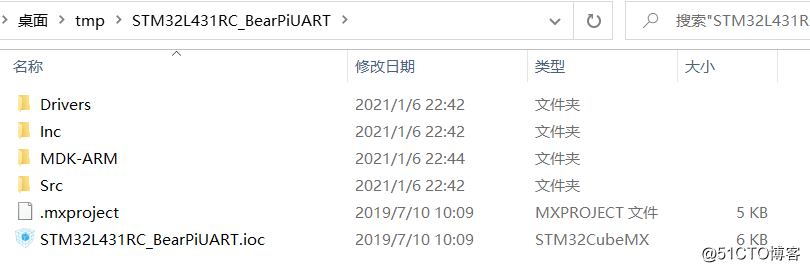

首先,准备一个可进行串口打印的STM32工程,如:

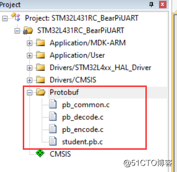

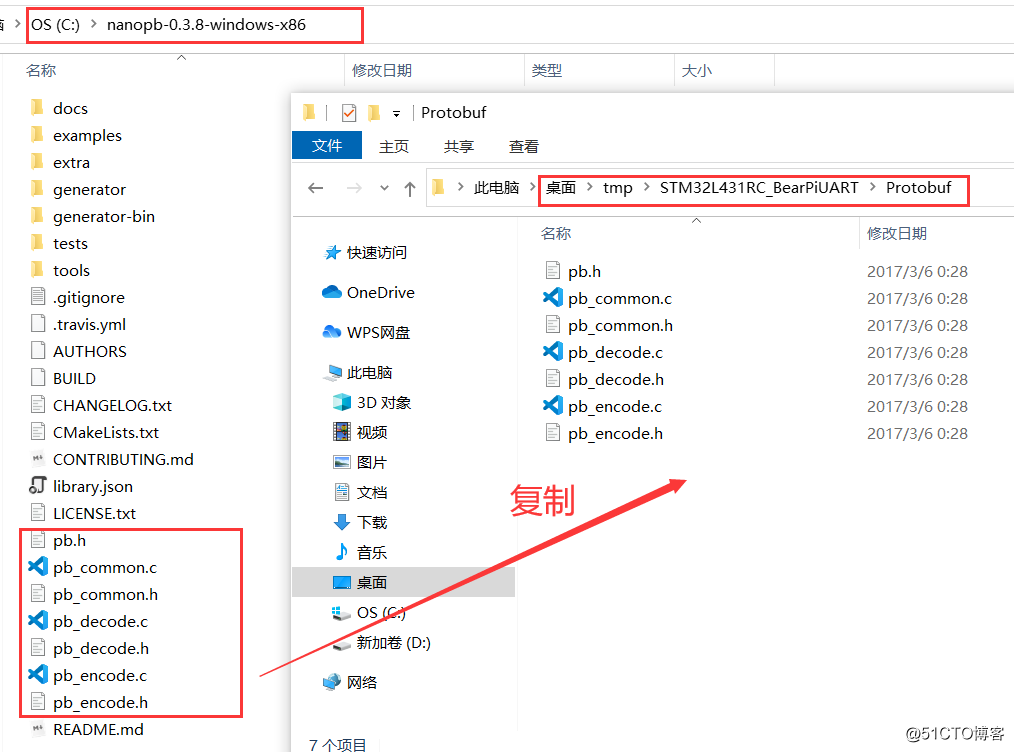

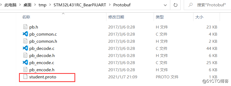

在工程目录下新建一个Protobuf文件夹,并把nanopb-0.3.8-windows-x86目录下如下7个文件
pb.h
pb_common.c
pb_common.h
pb_decode.c
pb_decode.h
pb_encode.c
pb_encode.h
复制至Protobuf文件夹中:

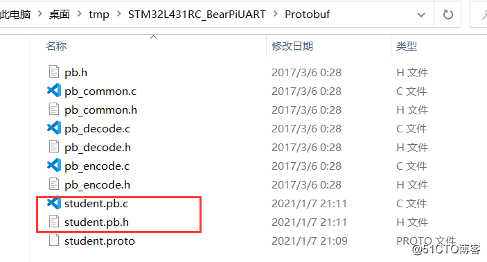

文首提到的关于protobuf的文章都有介绍到:protobuf的核心是一个.proto文件,我们自定义一个.proto来创建我们的协议数据,然后使用protoc工具编译生成C代码,有两个文件:一个头文件、一个源文件。

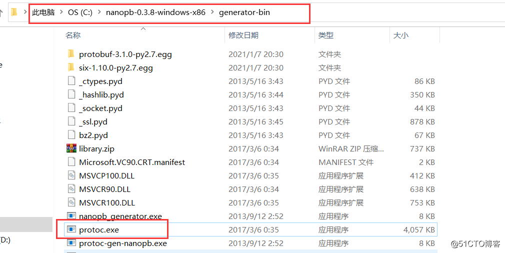

其中protoc工具在我们上面下载的nanopb-0.3.8-windows-x86的generator-bin文件夹中:

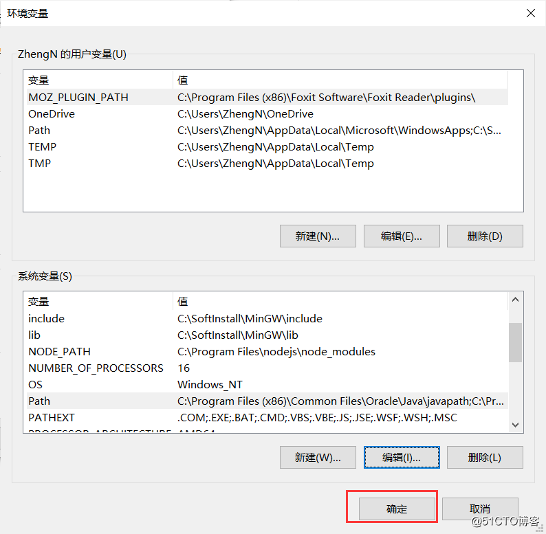

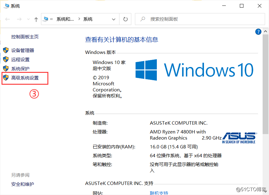

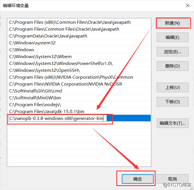

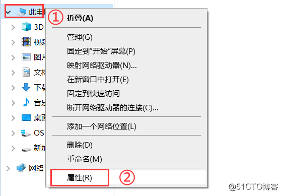

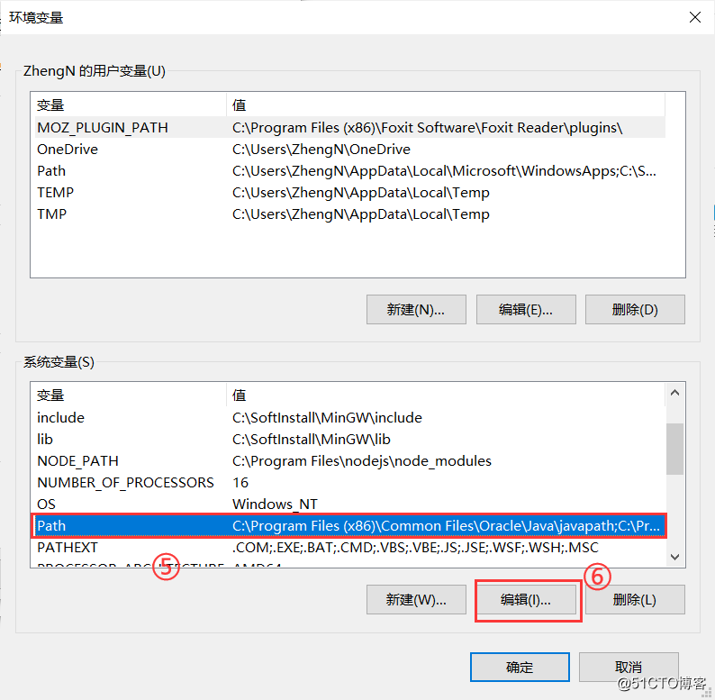

为了能在命令行中任何路径下使用protoc工具,我们需要把protoc.exe所在路径添加到环境变量中,我这里的路径为:
C:nanopb-0.3.8-windows-x86generator-bin
把这个路径添加到环境变量中:

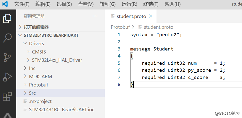

下面,我们在Protobuf文件夹中创建一个student.proto文件
这个文件的内容我们编写为:
syntax = "proto2";message Student{
 required uint32 num      = 1;
 required uint32 py_score = 2;
 required uint32 c_score  = 3;}1.2.3.4.5.6.7.8.
然后win+r组合键进入运行窗口,输入cmd进入命令行;在命令行cd进入student.proto所在目录;输入如下命令编译student.proto:
protoc --nanopb_out=. student.proto
[object Object]
生成student.pb.c与student.pb.h文件:

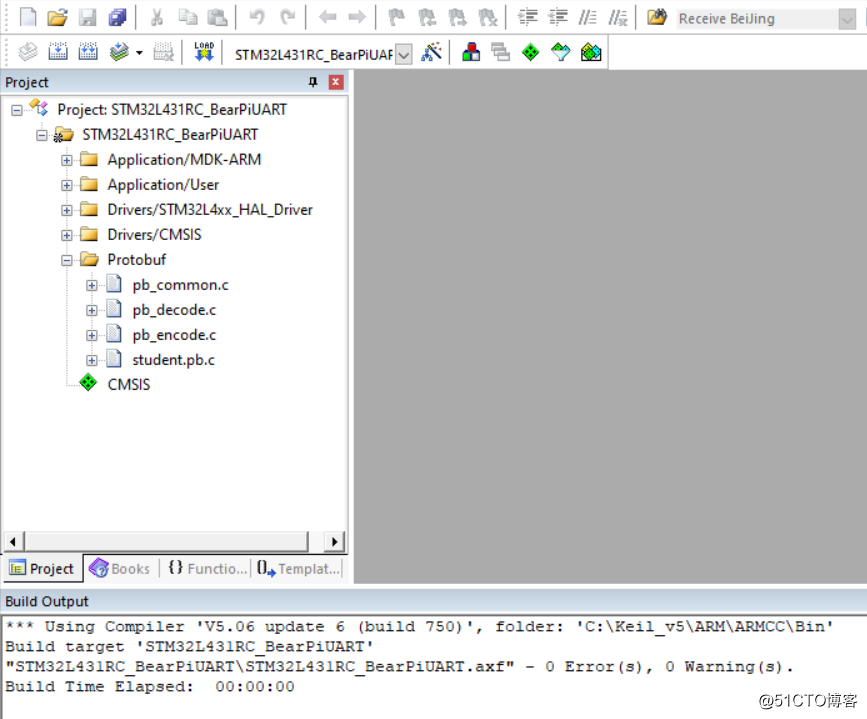

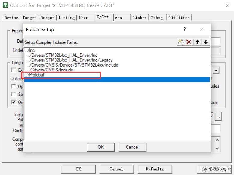

把Protobuf文件夹里的文件添加到mdk工程并增加头文件搜索路径:
编译,无误:

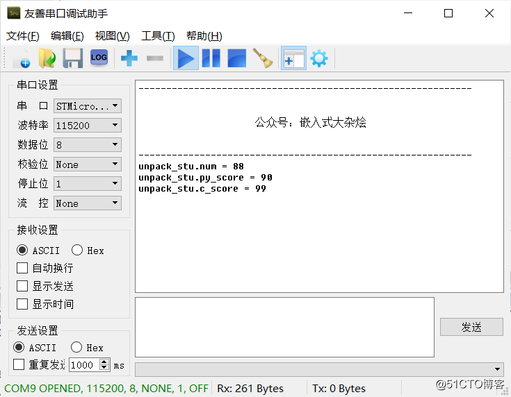

编译、下载验证:
