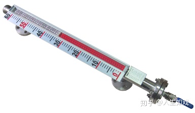

Flap-11磁翻板液位计是基于连通器和磁性耦合原理实现液位的实时测量。当被测容器中的液位升降时,浮筒内的磁性浮子也随之升降,浮子内的永久磁钢通过磁性耦合驱动浮筒外部的磁性翻片翻转180°,翻片两面分别涂有不同颜色(通常为红色和白色),以指示液位的位置。由于磁翻板液位计全过程测量无盲区、显示醒目,读数直观,并且测量范围大,配上配上干簧管远传变送器,实现远距离检测、指示、记录与控制。磁翻板液位计广泛用于石油、化工等行业生产过程中的液位测量与控制。那么,磁翻板液位计在化工行业的选型应用中,哪些情况下较为适宜使用磁翻板液位计,哪些情况下不能使用呢?
  在磁翻板液位计的选型应用过程中,需要特别注意以下两种不同的应用工况:
一、适合使用磁翻板液位计的场合
  由于磁翻板液位计具有较强的抗压性、抗低温性以及抗腐蚀性的特点和优点,所以在高压低温或者具有一定毒性的测量场合,使用磁翻板液位计精准测量液位,能够避免恶劣的操作环境对工作人员的身体健康造成伤害,减少不必要的损失。
二、不宜使用磁翻板液位计的工况
  如果测量介质的表面密度小于150kg/m³、介质的整体密度小于400kg/m³、介质黏度大于600mPa.s且介质的表面温度高于350℃,在这些场合下,磁翻板液位计就不适合使用。
  可见,面对复杂的化工行业的液位测量工作,技术和仪表采购人员一定要全面了解,认真分析应用工况和被测介质是否适合使用磁翻板液位计,避免仪表选用不当,影响生产的顺利进行,增加不应有的开支。
