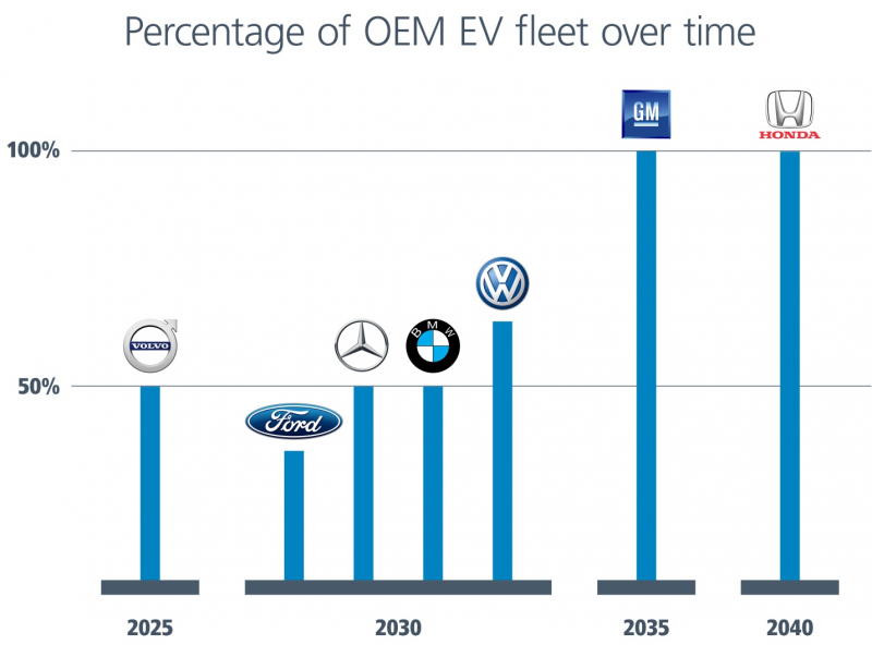

除了主要技术挑战外,OEM 厂商也在给自己增大压力,承诺在未来 10 年内实现产品全面电气化(图 1),尽管如何实现这一目标的具体细节仍是一个悬而未决的问题。在整个电动汽车市场上,为电气化实现标准化还没有明确的途径。因此,虽然 OEM 厂商可能目标一致,但他们设计的 PDN 将会大相径庭。
图1:到 2030 年,纯电动汽车 (BEV) 将占所有 xEV 的 45%

图2:OEM 厂商已为其产品线电气化制定积极目标。这些目标是打造世界级 xEV 平台的催化剂。
什么是电动汽车爆炸式增长的推动因素?虽然排放达标和政府激励措施启动了这一进程,但正是消费者的欲望带来了这一巨大需求,使得 OEM 厂商将电动汽车从细分市场推向主流市场。这些 OEM 厂商现在做出了大胆的承诺。(图 2)

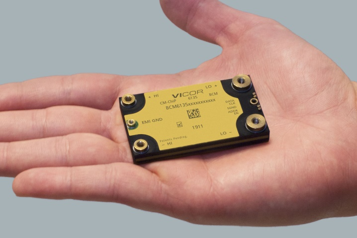

Vicor 一个效率为 98% 的小型母线转换器模块 (BCM6135) 重量仅为 68 克,可轻松与 EMI 滤波、更小的散热结构和外壳相结合,取代 25 公斤的 48V 电池。这不仅可释放大量的空间和载荷重量,而且还可节省 125 至 250 欧元的减重研发成本。高密度电源模块在一个 61 × 35 × 7 毫米的小型封装中将 400 ~ 800V 的主电池转换为 48V,可提供 2kW 以上的功率,功率密度超过 4.3kW/in3(图 3)

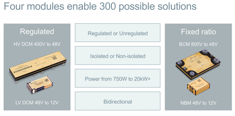

图 4 四个高功率密度模块能够以 300 多种不同的方式组合在一起,支持不同的电源需求和大量不同类型的负载,这一事实最能说明模块化的影响。

此外,Vicor 模块化方法还允许工程师通过使用三到四个不同类型的可扩展构件模块,实现大约 300 种供电组合。(图 4)这种设计方法总共可节省数百个小时的时间和资源,能够帮助 OEM 厂商在电气化竞争中处于领先地位。
