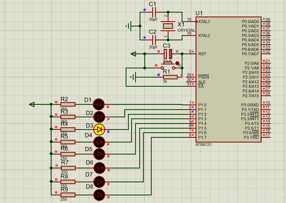

2021年08月13日 | 基于51单片机的8个LED流水灯的设计
2021-08-13 来源:eefocus
本设计旨在实现8个LED流水灯的设计。
原理图:
参考代码:
#include
#include
#define uint unsigned int
uint temp;
void Delay500ms() //延时0.5秒函数 //@11.0592MHz
unsigned char i, j, k;
_nop_();
i = 4;
j = 129;
k = 119;
do
do
while (--k);
} while (--j);
} while (--i);
void main()
P1=0xfe;         //IO口初始化
temp=0xfe;
Delay500ms();
    while(1)
temp=_crol_(temp,1);   //左移1位操作
P1=temp;
Delay500ms();
备注:
比如:P=0x 1111 1110,则
image.png?imageView2/2/w/550
