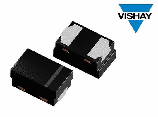

8月11日,Vishay Intertechnology公司(威世)宣布推出一款新型双向非对称(BiAs)单线ESD保护二极管VCUT0714BHD1。该二极管采用紧凑的新型DFN1006-2A封装,并具有侧面可湿端子。与SOT封装解决方案相比,该方案更节省空间,并能提供低电容和低漏电流,从而保护高速数据线免受瞬态电压信号的影响。
前瞻技术,Vishay,新型BiAs单线ESD保护二极管VCUT0714BHD1
(图片来源:Vishay Intertechnology)
该新型二极管的工作电压范围为-7 V至+14 V或-14 V至+7 V,并具有低至8 pF的典型低负载电容,是标准ESD二极管,适用于商业应用中的接口保护。此外,VCUT0714BHD1还具有符合AEC-Q101标准的版本,适用于汽车应用。由于DFN1006-2A封装的引线短且尺寸小,因此新型二极管的线路电感非常低,可以钳位像ESD电击这样的快速瞬变,同时把过冲或下冲降到最小。
VCUT0714BHD1在7 V或14 V工作电压下的最大漏电流低至< 0.1 μA;在1mA下的典型击穿电压为为7.3 V或14.5 V;3.6 A下的最高钳位电压为15 V,2 A下的最高钳位电压为30 V。该全新保护二极管可为一条数据线提供符合per IEC 61000-4-2要求的± 25 kV和± 30 kV(接触和空气放电)的瞬变保护。根据J-STD-020和UL 94 V-0可燃性等级,该二极管还可该设备提供湿气敏感度等级(MSL)1级。
该保护二极管符合RoHS和Vishay绿色标准,无卤素,支持汽车系统的自动光学检测(AOI)。焊接可通过标准目检检查进行检查,不需要X射线。
VCUT0714BHD1现可提供样品,并已实现量产,大宗订货的供货周期为12周。
