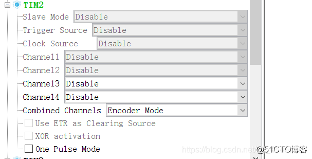

首先打开timer2的encoder模式:
在这里插入图片描述

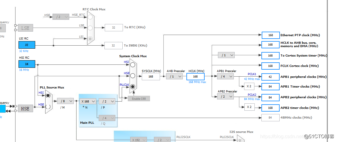

配置系统时钟。
在这里插入图片描述
