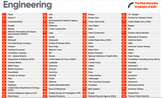

特斯拉的AI硬件负责人Peter Bannon曾在接受采访时说:“你知道有很多人想要来特斯拉工作的根本原因,仅仅是因为他们想要从事于(FSD)的研发和相关工作。”事实上,美国近几年在统计工程类专业学生最想去的公司排名中,特斯拉和SpaceX经常交替排名第一,其实也佐证了Peter所说的这一现象。

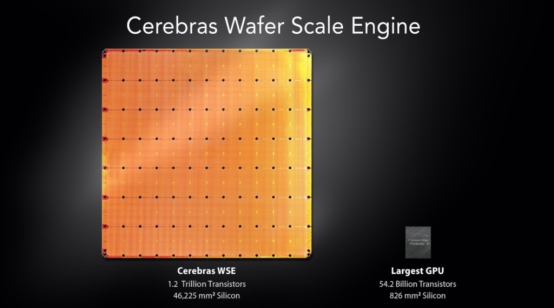

从第二层结构的圆形边角,以及拥有25个芯片结构来看,非常像Cerebras公司的WSE超大处理器,即才特斯拉可能采用了TSMC(台积电)的InFO-SoW(集成扇出系统)设计。

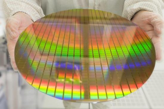

所谓InFo-SoW设计,简单理解来说就是原本一个晶圆(Wafer)能够“切割”出很多个芯片,做成很多个CPU/GPU等类型的芯片(根据设计不同,光刻时决定芯片类型),而InFo-SoW则是所有的芯片都来自于同一个晶圆,不但不进行切割,反而是直接讲整个晶圆做成一个超大芯片,实现system on wafer的设计。
特斯拉,自动驾驶,特斯拉
这么做的好处有三个:极低的通讯延迟和超大的通讯带宽、能效的提升。
简单来说,由于C2C(芯片与芯片之间)的物理距离极短,加上通讯结构可以直接在晶圆上布置,使得所有内核都能使用统一的2D网状结构互连,实现了C2C通信的超低延迟和高带宽;以及由于结构优势实现了较低的PDN阻抗,实现了能效的提升。此外,由于是阵列多个小芯片组成,可以通过冗余设计来避免“良品率”问题,以及实现小芯片处理的灵活性。

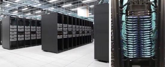

举个形象的例子,特斯拉前一阵公布的超级电脑,一共用了5760个Nvida A100 80GB的GPU,那么在这些芯片之间,需要海量的物理结构进行连接以实现通讯,不仅耗费大量成本,且由于连接结构的带宽限制成为“木桶短板”,导致整体效率较低,并且还有分散的庞大散热问题。

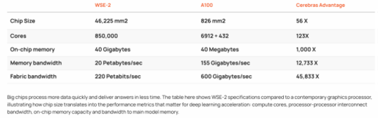

这里拿Cerabraas的WSE-2作为参考对比,一个芯片的核心数是Nvdia A100的123倍,芯片缓存为1000倍,缓存带宽为12733倍,Fabric结构带宽则为45833倍。
特斯拉,自动驾驶,特斯拉
这样级别的性能怪兽其主要目的,就是为了AI的数据处理和训练。其一代芯片WSE,已经有多个重量级用户在使用,比如美国阿贡国家实验室、劳伦斯利弗莫尔国家实验室、匹兹堡超级计算中心、爱丁堡大学的超级计算中心、葛兰素史克、东京电子器件等。

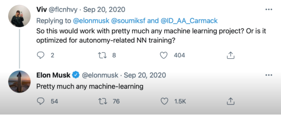

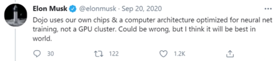

几个月后,他又补充道:“Dojo采用我们自研的芯片和为神经网络训练优化的计算架构,而非GPU集群。尽管可能是不准确的,但是我认为Dojo将会是世界上最棒的超算。”并且,马斯克在2021年Q1财报时也曾说:Dojo是一台为神经网络训练优化的超级计算机。我们认为以视频数据处理速度而言,Dojo将会是全世界效率最高的。“

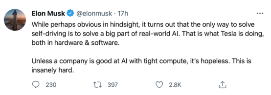

其实这个问题马斯克曾在推特中回复过,大致意思为:“只有解决了真实世界的AI问题,才能解决自动驾驶问题……除非拥有很强的AI能力以及超强算力,否则根本没办法……自动驾驶行业大家都很清楚,无数的边缘场景只能通过真实世界的视觉AI来解决,因为整个世界的道路就是按照人类的认知来建立的……一旦拥有了解决上述问题的AI芯片,其他的就只能算是锦上添花。”

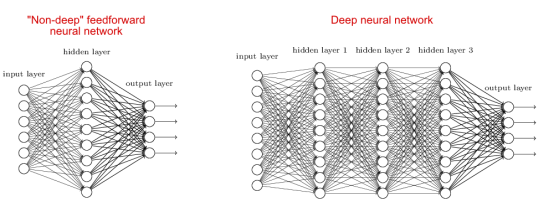

神经网络可以简单理解为通过“仿生学”模拟人类大脑皮层的神经元“沟通学习”的方式进行处理数据,用来实现“类人”的学习东西的方式。然而,概念很美好,现实很残酷。

马斯克曾表示,一旦相对完善了Dojo,将会开放Dojo作为服务给外界提供训练业务,并且Dojo能够承接几乎所有的机器学习任务。
