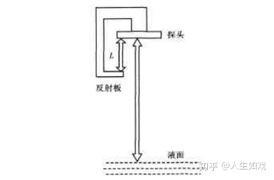

  •实时声速补偿
  实践证明,由于受测量环境的复杂性和测量方法等因素的影响,无论是利用何种经验公式和经验数据对声速进行补偿,都需要引进新的误差。因此,利用实测声速的方法进行声速补偿被认为是最可靠的补偿方法。
实测声速补偿原理图
  如图所示,在发射探头前端安装一个挡板,挡板与探头形成一个距离固定的声程区间,该结构称之为声程架。当探头发射声波时,该挡板能将一部分声波反射回探头。探头接收到反射波后,计算从发射到接收的时间,并计算出声速。
  利用实测声速方法进行补偿,由于补偿声速与测量声波传播路径所处的环境极为相似,所受的环境影响也基本一致,其声速通常比较接近,所以这种方法是目前使用最精确的声速修正方式。但是这种方法的使用中,声程架应选用低温度膨胀系数的材料,以免环境温度变化声程架发生热胀冷缩,使声程距离发生改变,影响实测声速精度。
