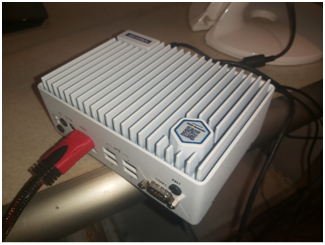

最近,我收到了研华 EI-52 (EI-52-S6A1) 边缘智能系统进行体验。 我把它拆箱,测试了系统,发现它使用起来很简单。 在本文中,我将使用 EI-52 来说明在为 IIoT 应用程序设置网关时应考虑的关键点和特征。
image.png?imageView2/2/w/550
在笔者家中摸索体验的EI-52

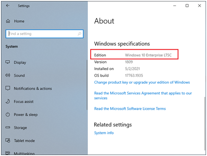

具有长期服务和支持的主流 Windows 操作系统
在过去调查服务器市场后,我注意到塔式服务器是零售行业中使用最广泛的服务器。 即使 Linux 的市场份额不断增长,Windows 操作系统仍然是零售行业使用的主流操作系统,因为商店经理和员工更熟悉该操作系统,他们可以更轻松地在 Windows 下更改设置或进行基本的故障排除 . EI-52 使用 Windows 10 Enterprise Long-Term Servicing Channel (LTSC),不仅提供熟悉的操作系统,而且保证长期的售后服务和支持。
EI-52使用Windows 10企业版长期服务通道

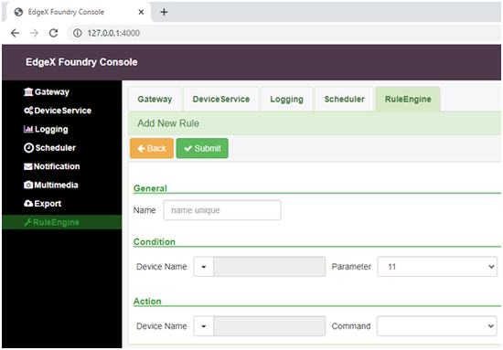

EdgeX Foundry 和强大的技术生态系统
EdgeX Foundry 是一个高度灵活且可扩展的开源软件框架,可促进物联网边缘设备和应用程序之间的互操作性。 在实践中,网关需要使用 Docker 容器技术来执EdgeXFoundry。
由于EdgeX Foundry 2018年版本的重大升级,其安全基础设施得到增强,计算资源需求降低。 此外,它现在使用Docker容器技术,而不是Hypervisor(VM,虚拟机),更轻量级,保留了大量硬件资源以供其他用途和未来扩展。
在较低的资源要求方面,旧版本的EdgeX,包括容器需要519MB的存储空间,而新版本只需要68MB。 模拟100个节点运行时,旧版本需要1302MB RAM,而新版本只需要27MB。 除了这个显着的节省之外,网关服务程序的初始化速度更快,从每个服务大约 35 秒到不到一秒。 我检查了EI-52所有预装软件使用的存储空间。 它只有大约 38 GB,包括操作系统、EdgeX Foundry 和所有相关的软件程序。
EdgeX Foundry 拥有强大的技术生态系统,得益于各种硬件和软件供应商的支持。 其产品包括各种内置通信协议、多个传感器节点(如相机和条形码阅读器)的驱动程序和示例代码。 相关文档、历史问题、讨论记录也非常全面。 EdgeX Foundry 真正简化并加快了 IIoT 应用程序的开发。
EI-52的EdgeX控制面板界面

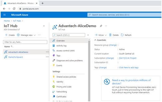

EI-52采集现场所有信息后,需要上传到云端。 理论上,只要数据格式和协议正确映射到所需的云服务标准,任何云服务都可以使用。
如上所述,云是整个物联网运营中不可或缺的一部分。 通过云端的数据聚合,管理员可以了解现场设备的整体变化,从收集的数据分析中发现细微的模式,并进行后续的预测和响应。
EI-52联机Microsoft Azure IoT Hub的后台管理画面(部份信息若干遮盖)

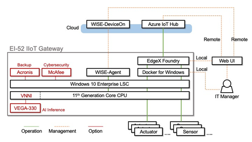

网关对信息安全的要求比传感器节点和云网络更高,因为云服务器大多位于数据中心,系统受到严格监控和多层保护,而网关和传感器节点大多放置在开放环境和公共空间中,这使得 很难有充分的保护。 网关不仅可以通过互联网被黑客入侵,还可以通过物理方法被黑客入侵。
当单个传感器受到攻击时,通常只会造成很小的局部损坏,并且工作负载很容易被相邻节点覆盖。 但是,一旦网关受到攻击,影响将扩展到整个区域,不容忽视。
因此,EI-52 中安装可选的防病毒和数据备份和恢复软件实用程序。 研华已与软件供应商合作,测试并验证 McAfee 防病毒软件和 Acronis 数据备份和恢复软件可用于为 EI-52 提供所有必要的保护和安全措施。
除了软件实用程序外,EI-52还有一颗硬件芯片(Infineon SLB9670XQ2.0),提供TPM 2.0安全相关功能,避免数据篡改。 同时,数据分散保存,即使黑客访问整个EI-52设备,没有验证密钥也无法正确解码其中的数据。
EI-52方案整体示意图(绘图:陆向阳)
