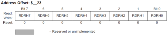

(4)端口H降功率驱动寄存器RDRH

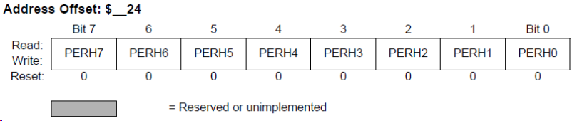

(5)端口H拉动装置使能寄存器PERH
在这里插入图片描述
任意时间读/写。
如果端口H是输入口,该寄存器将配置被激活的上拉或下拉装置。
当PERH某一位为1时,对应装备上拉或下拉使能。
当PERH某一位为0时,对应装备上拉或下拉禁止。

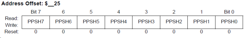

(6)端口H极性选择寄存器PPSH
在这里插入图片描述
任意时间读/写。
该寄存器有两个作用:选择激活的中断边沿的极性;选择上拉或下拉。
当PPSH某一位为1时,H口对应引脚信号上升沿将使PIFH寄存器中相应位置 位;当PERH对应位置1且端口定义为输入口时,引脚和下拉装置连接。
当PPSH某一位为0时,H口对应引脚信号下降沿将使PIFH寄存器中相应位置 位;当PERH对应位置1且端口定义为输入口时,引脚和上拉装置连接。

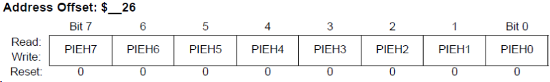

(7)H口中断使能寄存器PIEH
在这里插入图片描述
任意时间读/写。
PIEH寄存器可设置端口H相应引脚的外部中断边沿使能或禁止。
PIEH某一位置1时,对应引脚的中断使能。
PIEH某一位置0时,对应引脚的中断禁止。

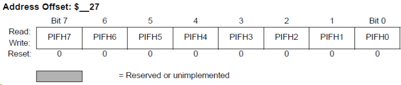

(8)口中断标志寄存器PIFH
在这里插入图片描述
任意时间读/写。
当对应引脚出现活动的边沿时,PIFH相应位被置1。是上升沿或下降沿,由PPSH寄存器相应位的状态决定。
为了清除标志位,向PIFH对应位写“1”。写“0”无效。

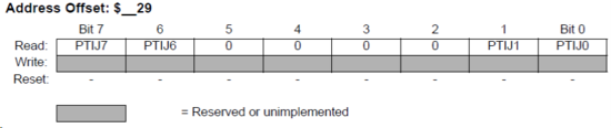

(2)J口输入寄存器PTIJ
在这里插入图片描述
只读不写。
读该寄存器将返回引脚的值。
该寄存器可检测相应引脚的输出是否过载或短路。

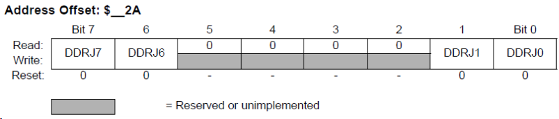

(3)J口数据方向寄存器DDRJ

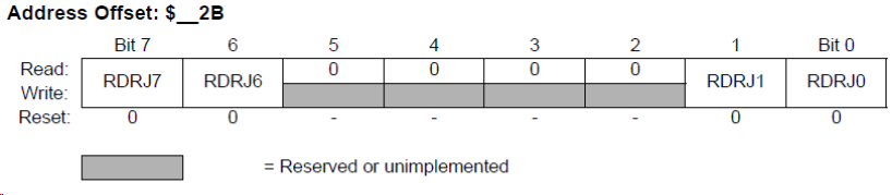

(4)J口降功率驱动寄存器RDRJ
在这里插入图片描述

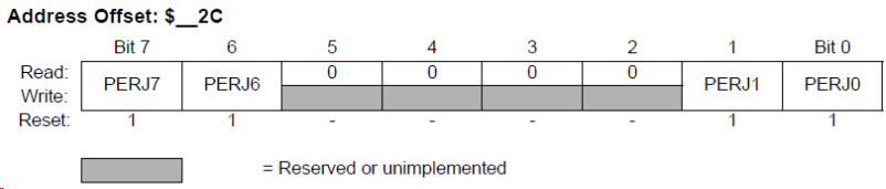

(5)J口拉动装备使能寄存器PERJ
在这里插入图片描述
(6)J口极性选择寄存器PPSJ
在这里插入图片描述
任意时间读/写。
当PPSJ某一位为1时,J口对应引脚信号上升沿将使PIFJ寄存器中相应位置位;当PERJ对应位置1且端口定义为输入口时,引脚和下拉装置连接。
当PPSJ某一位为0时,J口对应引脚信号下降沿将使PIFJ寄存器中相应位置位;当PERJ对应位置1且端口定义为输入口时,引脚和上拉装置连接。

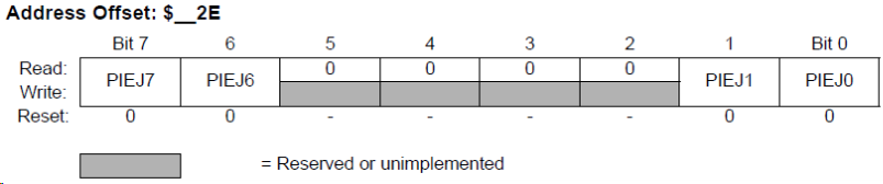

(7)J口中断使能寄存器PIEJ
在这里插入图片描述
任意时间读/写。
PIEJ寄存器可设置端口J相应引脚的外部中断边沿使能或禁止。
PIEJ某一位置1时,对应引脚的中断使能。
PIEJ某一位置0时,对应引脚的中断禁止.

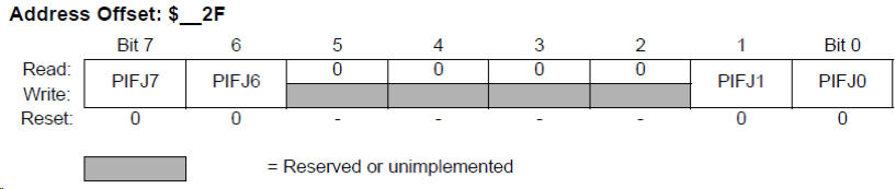

(8)J口中断标志寄存器PIFJ
在这里插入图片描述
任意时间读/写。
当对应引脚出现活动的边沿时,PIFJ相应位被置1。是上升沿或下降沿,由PPSJ寄存器相应位的状态决定。
为了清除标志位,向PIFJ对应位写“1”。写“0”无效。

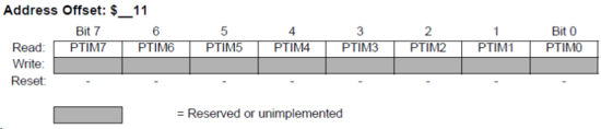

(2)M口输入寄存器PTIM
在这里插入图片描述
只读不写。
读该寄存器将返回引脚的值。

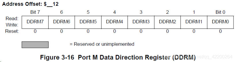

(3)M口数据方向寄存器DDRM
在这里插入图片描述
Byteflight/CAN/BDLC强制将与其输出对应的引脚置为输出状态;同时,将与其输入对应的引脚置为输入状态。

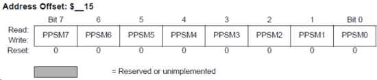

(6)M口极性选择寄存器PPSM
在这里插入图片描述
任意时间读/写。
当PPSM的某一位被置为1时,如果PERM对应位使能,并且端口用于通用或BDLC输入,则一个下拉装备被连接到M口对应引脚上。
当PPSM的某一位被清0时,如果PERM对应位使能,并且端口用于通用、Byteflight或RXCAN输入,则一个上拉装备被连接到M口对应引脚上。

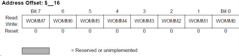

(7)M口线或模式寄存器WOMM
在这里插入图片描述
该寄存器配置输出引脚为线或。如果应用于Byteflight、CAN和BDLC输出且许多几种串行模式的多点连接,则该寄存器的某一位对于用于输入的相应引脚无影响。
当WOMM某一位置为1时,输出缓冲器工作在开漏输出状态。
当WOMM某一位清为0时,输出缓冲器工作在推挽输出状态。

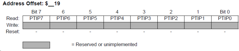

(2)P口输入寄存器PTIP
在这里插入图片描述

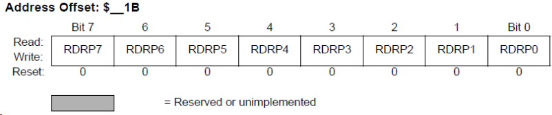

(4)P口降功率驱动寄存器RDRP
在这里插入图片描述

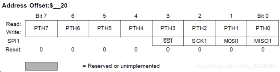

(1)H口I/O寄存器PTH
在这里插入图片描述
任意时间读/写。
当某一引脚对就的数据方向位设置为1时,读操作返回的是这个端口寄存器的值;否则,读的是引脚的值。

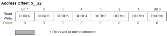

(3)数据方向寄存器DDRH
在这里插入图片描述

(5)端口H拉动装置使能寄存器PERH
在这里插入图片描述
任意时间读/写。

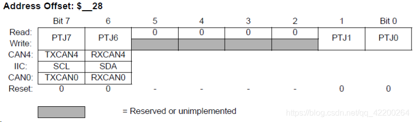

(1)J口I/O寄存器PTJ
在这里插入图片描述
任意时间读/写。

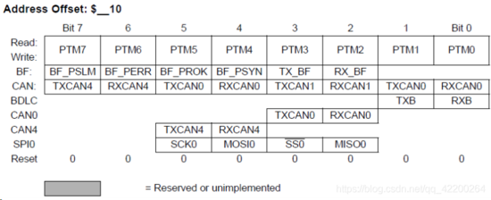

(1)M口I/O寄存器PTM
在这里插入图片描述
任意时间读/写。
当数据方向寄存器对应位置1时,读PTM将返回PTM中的值;否则读PTM将返回对应引脚的值。

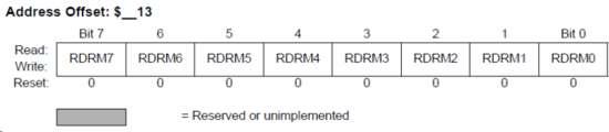

(4)M口降功率驱动寄存器RDRM
在这里插入图片描述

(6)M口极性选择寄存器PPSM
在这里插入图片描述
任意时间读/写。

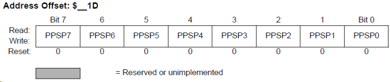

(6)P口极性选择寄存器PPSP
在这里插入图片描述
任意时间读/写。
当PPSP某一位为1时,P口对应引脚信号上升沿将使PIFP寄存器中相应位置位;当PERP对应位置1且端口定义为输入口时,引脚和下拉装置连接。
当PPSP某一位为0时,P口对应引脚信号下降沿将使PIFP寄存器中相应位置位;当PERP对应位置1且端口定义为输入口时,引脚和上拉装置连接。

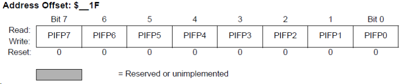

(8)P口中断标志寄存器PIFP
在这里插入图片描述
任意时间读/写。
当对应引脚出现活动的边沿时,PIFP相应位被置1。是上升沿或下降沿,由PPSP寄存器相应位的状态决定。
为了清除标志位,向PIFP对应位写“1”。写“0”无效。

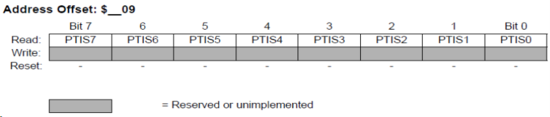

(2)S口输入寄存器PTIP
在这里插入图片描述

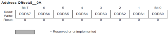

(3)S口数据方向寄存器DDRS
在这里插入图片描述

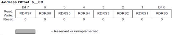

(4)S口降功率驱动寄存器RDRS
在这里插入图片描述

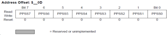

(6)S口极性选择寄存器PPSS
在这里插入图片描述
任意时间读/写。
当PPSP某一位为,PERP对应位置1且端口定义为输入口时,引脚和下拉装置连接。
当PPSP某一位为0,PERP对应位置1且端口定义为线或输出口时,引脚和上拉装置连接。
