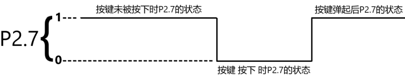

1.状态图
可能我们理想中的按键过程图如下
1.png?imageView2/2/w/550
那我们不妨在这种猜想下用代码测试看看是什么效果。
首先要测试的是我们自己快速按下按键后就松开,上图的“按键按下时P2.7的状态”持续的时间到底是多长,我们就用流水灯的方式来查看按下之后迅速松开,小灯会跳到哪里显示。

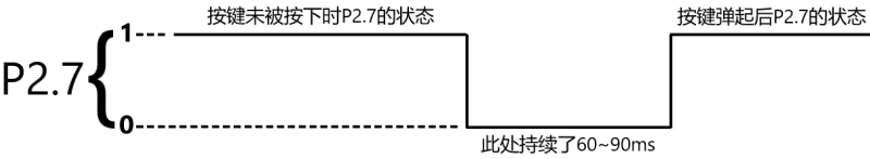

1阶段一下子来到4阶段,那么i肯定是因为按键的动作,被加了3次等于3才会在4阶段处停留,而在按键按下的动作中i自加一次之后都需要经过“delay_ms(30);”,可想而知,P2.7在按键动作中被拉低的持续时间就有60~90ms。
4.png?imageView2/2/w/550
因为我们有了“delay_ms(30);”才会看到2,3阶段有亮度的持续短时间显示,之前叫大家按着K4不放,看到的是数码管在循环做跑马灯,i在K4按下不放中KEY4一直等于0所以i一直从0~15不停的改变,加上延时部分,6个数码管上的16段灯就看起来像流水灯一样在跑了。讲解到这里我们已经对按键的原理和代码操作有一定的了解了。
