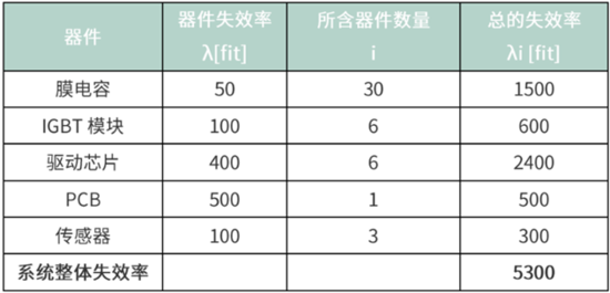

下面,我们来看一个更贴近实际应用的某变流器MTBF的估算示例,表中的器件对应fit值均为假设或近似,只是为了说明计算方法:
image.png?imageView2/2/w/550
由上表中计算出系统整体失效率为5300fit,假定其常年无休一直在运行,则其MTBF=10E9/5300/ (24x365)=21.5(年),即该变频器预期可安全运行21.5年。
综上,MTBF是用来描述系统或设备级别的故障间隔时间,而FIT是用来描述某单一器件的失效率的单位。
