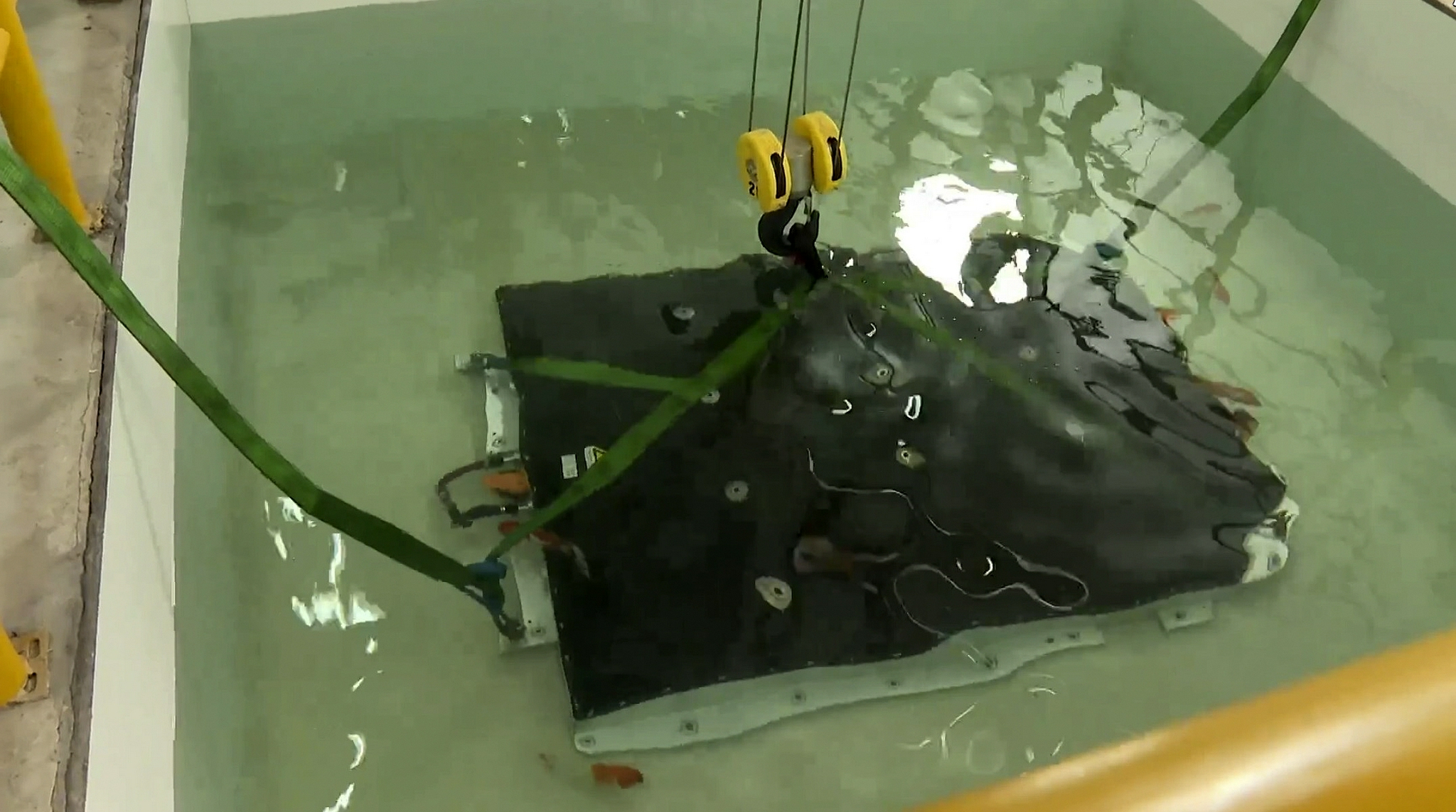

电池包泡水实验
ZEEKR 001“新三电”历经异常严苛的考验,测试项目多达472项,超越国标122%,只为用户提供更具安全品质的产品。本次“硬核派——极氪三电科技之旅”特别设置了48小时浸水、加热热扩散等严苛测试,充分印证ZEEKR 001“新三电”的安全性与稳定性。浸水实验中,置于水里48小时的“极芯”电池包无泄露、进水、外壳破裂、起火或爆炸,液冷系统、电池包气密性满足要求,可进行正常充放电。

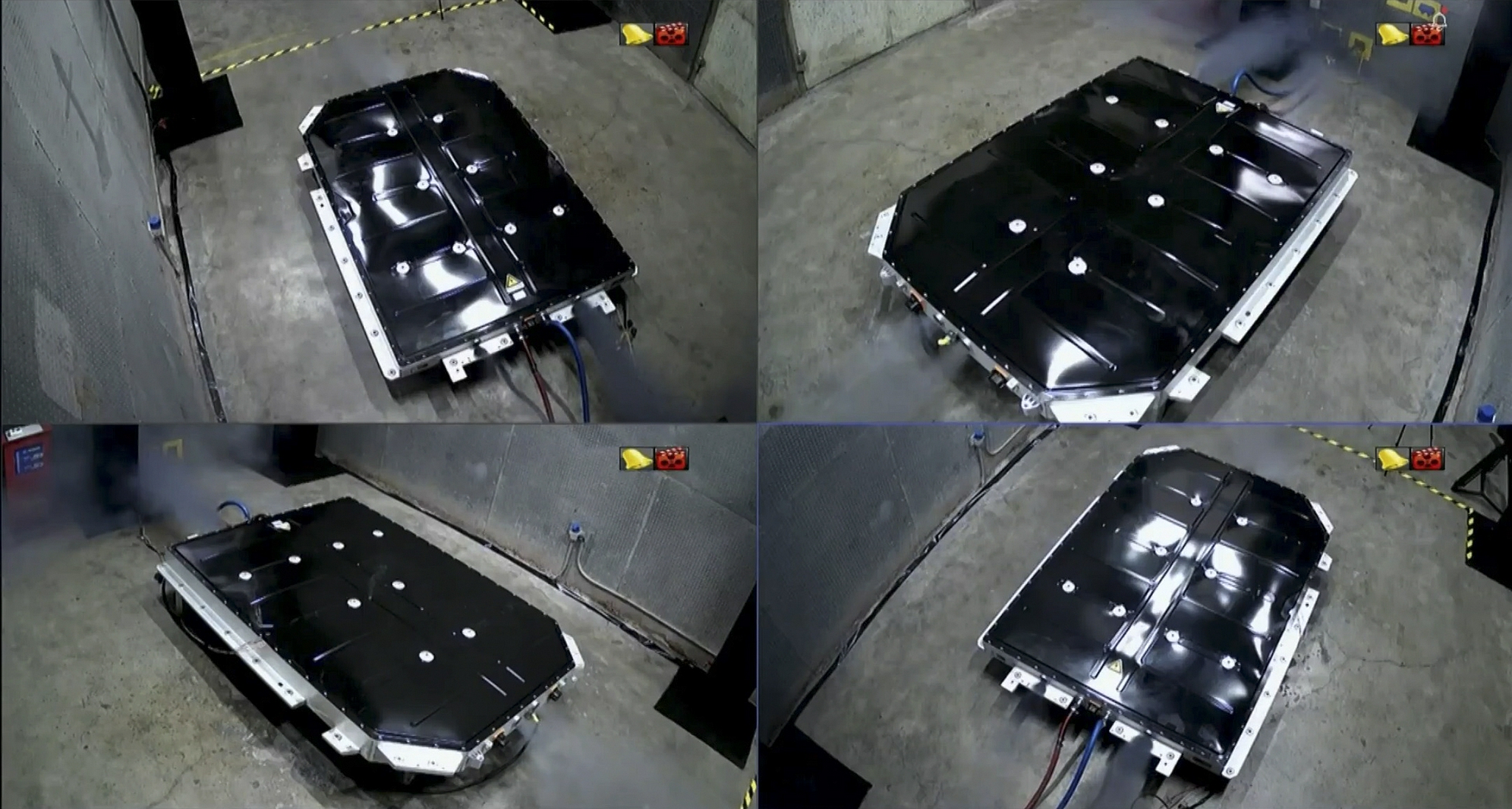

热扩散实验
热扩散实验
热扩散试验中,经过超800℃加热后,“极芯”电池包未出现蔓延、起火的现象。再加上NTP无热蔓延技术,通过“隔”、“排”、“防”、“警”、“冷”、“断”六大安全防护,实现多层隔热、无障碍排热、实施防控、自动预警、主动冷却、毫秒断电,360°保障电池的高可靠性、高安全性。

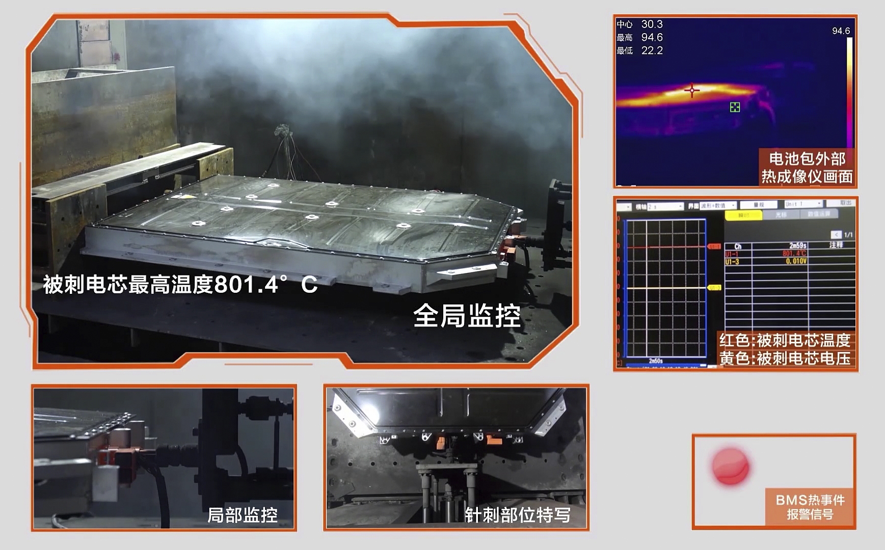

极芯电池包针刺实验
极芯电池包针刺实验

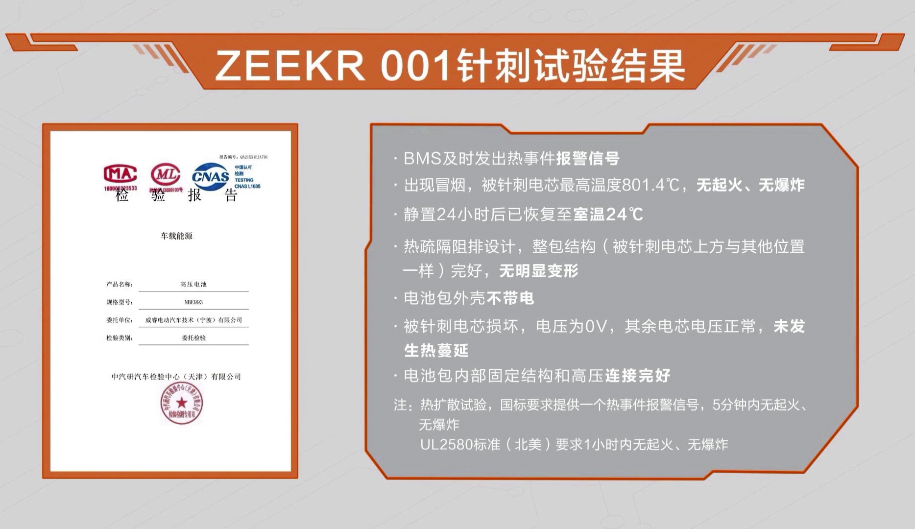

极芯电池包针刺实验报告
极芯电池包针刺实验报告
另外,在针刺实验中,“极芯”电池包也未出现热失控蔓延和起火现象。

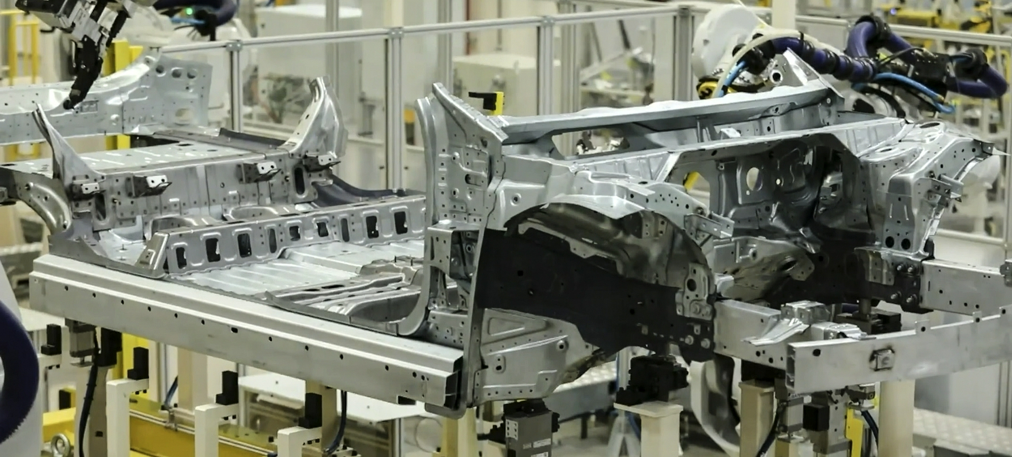

从电芯选材到BMS系统,ZEEKR 001凭借全新技术及全方位安全设计,刷新三电安全标准。除三电系统外,车身骨架、被动安全也直接影响整车的安全性能。ZEEKR 001以全球超五星安全标准打造高强度车身,车身综合刚度达到40000N·m/deg,不仅具备15柱侧碰、正45º脱轮卸力,正面25%偏置碰撞等标签性安全技术,还具有高强度一体化设计,通过202项系统级严苛测试,无论是小角度的正碰、侧碰、各种工况的柱撞、还是球形托底等,都做了充分考虑,进一步提升行车安全。

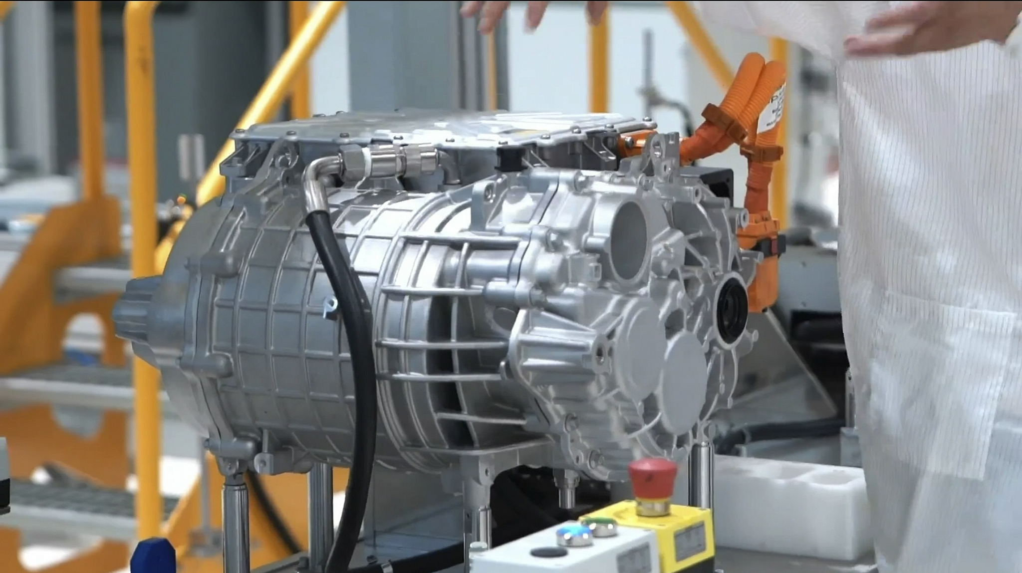

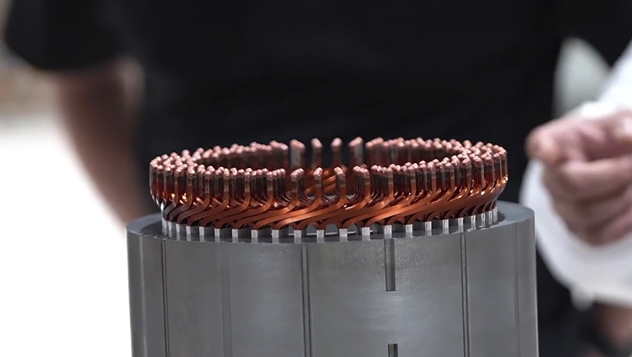

电机方面,拥有国内首家三合一扁线技术量产、电驱功率密度全球领先的ZEEKR 001威睿电机效率最高可达97.86%,在最大化降低能量损失的同时,回收多余输出能量,高效转化为电池能量储存再使用,使得ZEEKR 001可以精准表显续航,SOC平均精度可达3%,高于国标200%。
更安全更高效 极氪001三电系统解读
目前,ZEEKR 001的电机分别来自于日电产和威睿,在极氪高标准的要求下,两款电机的轮端扭矩均为3840N·m。为了打消用户对两款电驱差异的担忧,针对日电产和威睿两款电驱进行了盲测。从实际反馈来看,两款电机依据整车的要求,在整车加速、整车电耗以及NVH噪音控制上表现完全一致。值得一提的是,无论选择哪款电机首任非营运车主都可享受终身免费质保权益,有效解除用户后顾之忧。
