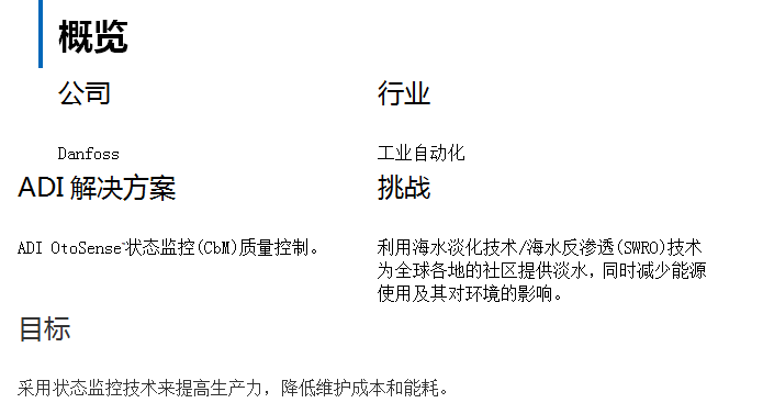

这个任务看起来非常艰巨,而Danfoss凭借其关键的海水淡化产品直面这一挑战。该公司正与ADI合作,利用ADI突破性的状态监控技术,以节能高效的方式为亟需水资源的地区提供淡水。

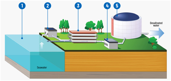

海水淡化过程
 image.png?imageView2/2/w/550
SWRO:提供充足的淡水供应
海水淡化(或海水反渗透,SWRO)技术是目前公认的解决淡水短缺的极佳解决方案之一。但使用这项技术本身存在一些挑战,更不用说从海水中提取淡水需要消耗大量能源(和成本)。因为水中的盐与水构成了稳定的化学键,很难将其分解,并单独将水提取出来,所以需要耗费大量的能源。
不仅如此,海水淡化工厂运营消耗的能源成本几乎相当于从海水中获取淡水的成本的一半。
Danfoss利用其四项核心技术提供高效节能的海水淡化方案来解决这个能耗问题。四项核心技术包括:高压泵、驱动装置、能量回收装置、以及压力和水流控制装置。这些先进技术相结合,可提供经济高效、持久运行的水净化解决方案。
Danfoss高压泵是全球超20,000套海水反渗透处理系统的核心。通常应用于海岛社区和大型游轮,在这些地方,稳定的淡水供应至关重要。这些泵设计简单,只有少数几个活动部件,便于维修,可以保持较长的维修间隔和极高的效率,根据泵的尺寸,效率最高可到92%。

Danfoss决定在一个泵测试流程试点项目中使用ADI OtoSense质量控制技术,以确保其泵设备健康、正常运行。这些测试需要消耗大量能源,而在测试中使用ADI OtoSense之后,Danfoss可以将能源输出降低23%,在未来则有可能降低高达50%,这是帮助Danfoss减少碳排放的一个示范步骤。
通过确保Danfoss的泵设备以峰值水平运行,并减少维护时间,ADI最终希望OtoSense可以提供更高的可预测性、一致性、更高的生产力和产品质量,同时降低能源输出以及对环境的影响。
