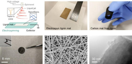

为应对上述挑战,化学工程系的Titirici小组采用钠沉积木质素衍生的碳垫代替钠电池中的大块金属,进而开发出一种解决方案。
该论文通讯作者Magda Titirici教授表示:“非常开心可以看到在电池领域中使用木质素的新机遇,该材料对于开发全新纳基技术也极具潜力。而通过采用纳基技术,我们可以打造出高性能、安全和更可持续的电池,进而彻底改变电动汽车领域。”
在这项研究中,木质素垫由名为“静电纺丝”的工艺产生,其中木质素纤维的纺纱方式类似于蜘蛛在自然界中织网的方式。随后,纤维会被碳化以在材料结构中产生许多缺陷,从而使金属钠(负责能量存储的元素)能够更加均匀和稳定地沉积,进而增加能量容量。
前瞻技术,伦敦帝国理工学院,钠离子电池取代锂离子电池,木质素
(图片来源:伦敦帝国理工学院)
通过将金属钠与特制的基于木质素的碳相结合,可以保留和利用能量容量优势,同时降低因枝晶堆积引起的电池短路安全风险。与其他方法相比,该过程碳化木质素所需的热量更少,进一步减少了制造过程中的碳足迹。
