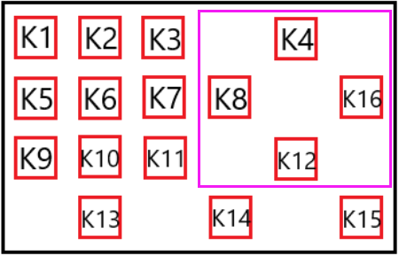

2.常用按键
之前我们讲解了很多按键处理功能的代码,一步步地深入了解了硬件与软件的结合,然而我们举例过的这些按键例程都不算完美,我们参考了正点原子团队开发的按键代码,发现他们执行的效率更高。又因为初学者还没有足够能力去理解人家团队书写的代码,所以笔者才一步步地讲解前面的代码来为此次的最终按键程序打下基础。
考虑到我们最常用的按键是K4,K8,K12,K16
6.2.png?imageView2/2/w/550
所以只有P2.7输出低电平之后,对应的4个按键的IO端口才有被拉低的条件。
也就是说,按键的初始化函数我们规定这样写
void KEY_Init()
    P2=0X7F;//让P2.7输出低电平,其他IO端口输出高电平,这样就可以使能4个按键了
由于篇幅有限,我们下一讲再细说最终的按键程序。
