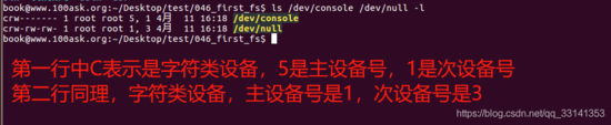

/dev/console,/dev/null
首先先创建/dev/console和/dev/null两个设备,先看一下在PC机中这两个设备的描述。(各种设备都以文件的形式存在 /dev 目录下,称为设备文件)
crw中的C表示是字符类设备,5为主设备号,然后1是次设备号。(在嵌入式系统中,一个字符设备或者块设备都有一个主设备号和次设备号,主设备号和次设备号统称为设备号。主设备号用来表示一个特定的驱动程序,次设备号用来表示该驱动程序的各个设备。例如一个嵌入式系统,有两个LED灯,需要可以独立的打开或者关断,那么可以写一个LED灯的字符设备驱动程序,将其的主设备号注册为10,次设备号分别为1和2,表示两个LED灯)
在这里插入图片描述

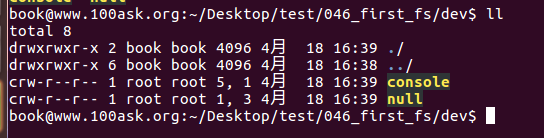

那么,我们首先创建一个dev目录,然后在dev目录下创建console和null。
使用mknod指令创建设备文件,c表示创建的是字符类设备(b的话则是块设备),然后主设备号5,次设备号1,null类似。
在这里插入图片描述
创建完毕后,使用ll查看。
在这里插入图片描述

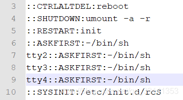

第三项,构造一个inittab,如果不构造一个我们自己的inittab文件,那么就会使用默认的配置,下图是之前总结的默认的配置。
在这里插入图片描述
我们不需要这么多,只要一个::askfirst:-/bin/sh就好。
创建一个etc目录,在该目录下再创建一个inittab文件,注意终端需要设置为console,将标准输入,标准输出,标准错误都定位到console里面去。
最终结果如下,使用cat命令查看一下文件内容。
在这里插入图片描述
这样,inittab文件就配置好了,这是一个最简单的inittab文件,它只执行一个执行时机为ASKFIRST的程序-/bin/sh,该程序的标准输入,标准输出,标准错误都从/dev/console控制。

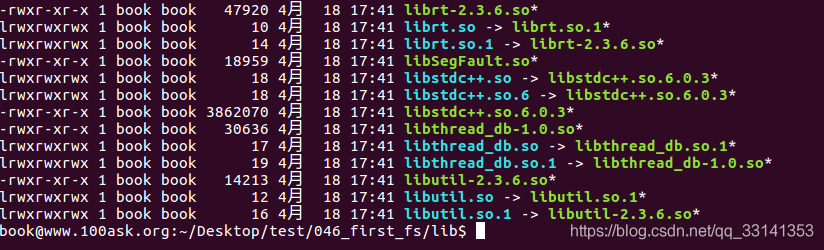

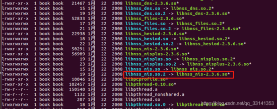

查看应用手册,里面有说怎么安装C库。
在这里插入图片描述
把所有的.so文件复制过来就可以了,-d表示如果该文件是一个链接文件,那么复制过去也是一个链接文件,不会把动态链接的那些文件也复制过去,这样就不会很大。(.a表示静态库,我们不需要静态库)
在这里插入图片描述
在046下创建一个lib目录,然后把.so文件全部复制过去,注意-d不要忘了。
在这里插入图片描述
在这里插入图片描述
这样,我们就做好了一个最小的根文件系统,需要注意一下,这个根文件系统是没有应用程序的。

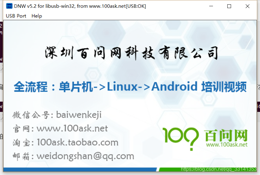

在uboot中的菜单页选择y,使用DNW烧写工具烧写映像文件。
在这里插入图片描述

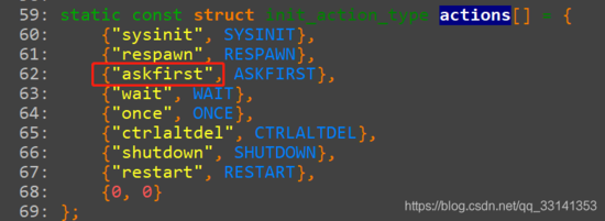

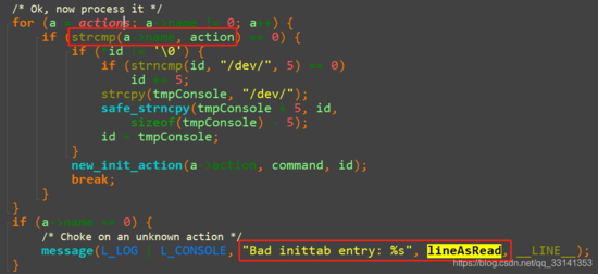

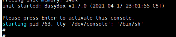

烧写完成后,加载根文件系统时报错了,错误信息如下。
在这里插入图片描述
查看了一下init_main函数,发现是name比对的时候出的错,action是小写的,但是inittab里面是大写,导致匹配失败。
在这里插入图片描述
在这里插入图片描述
将ASKFIRST改为小写再重新编译映像文件并烧录,可以正常启动了。
在这里插入图片描述
在这里插入图片描述
这样,我的第一个根文件系统就成功烧录并运行了。

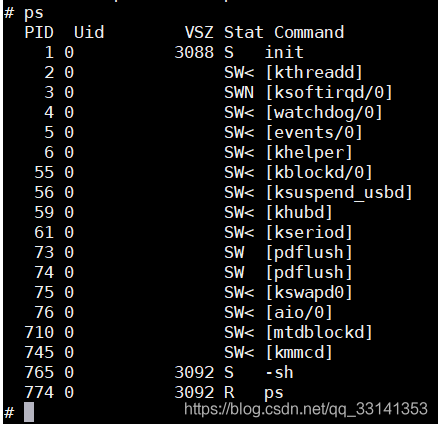

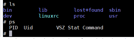

现在编译的根文件系统没有什么功能,比如我们想要使用ps命令,会发现不支持这个命令。
在这里插入图片描述
我们需要再完善一下它,怎么完善呢?

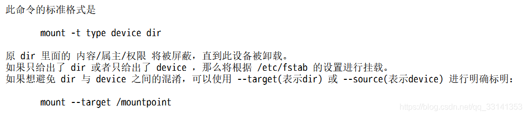

首先,使用mkdir proc创建一个proc文件夹,虽然创建了一个proc文件夹,但是此时ps命令还是无效的,还要挂接一个虚拟的根文件系统。
在这里插入图片描述
那么,要怎么做呢?
答:在内核中,当前有哪些应用程序在运行,这些信息都存在内核里面一个叫proc的虚拟的根文件系统,将刚刚创建的proc目录挂接到这个虚拟的根文件系统就可以实现ps命令了。
使用mount -t proc none /proc进行挂接,之后ps指令可以正常使用了。
在这里插入图片描述

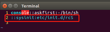

如果不想手动挂载,那么可以在/etc/inittab配置文件中进行自动挂载。
在inittab文件中添加一行,::sysinit:etc/init.d/rcS,然后在etc路径下创建init.d目录,并在该目录下创建rcS文件,这是一个脚本文件。
在这里插入图片描述
在rcS文件中输入挂接的命令,并且给它加上一个可执行的属性,之后每次运行就会在初始化的时候自动将proc挂载过去了。

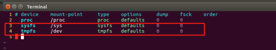

可以看到第一步和第四步分别是将/sys和/dev挂载到sysfs和tmpfs,这两个也是虚拟的根文件系统。
在这里插入图片描述
在fstab中将sys和dev挂载过去。
在这里插入图片描述

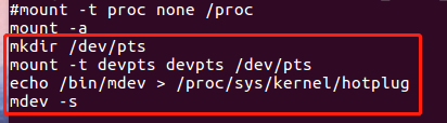

用rcS自动执行剩下的操作,修改后的rcS文件如下。
在这里插入图片描述
/proc/sys/kernel/hotplug,热拔插,在动态加载设备插入U盘等热拔插设备时,内核就调用这个hotplug,hotplug指向mdev,这样内核就会自动创建对应的设备节点。
mdev -s把内核已经有的设备节点创建出来。
具体的说明可以看这篇文章(https://blog.csdn.net/qq_33160790/article/details/79266306)
重新编译yaffs2根文件系统,烧录重启,可以看到在dev目录下多了很多设备,

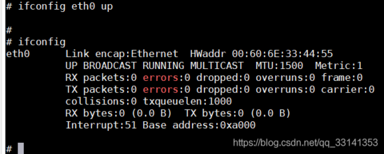

要用NFS挂接根文件系统的话,开发板不可以直接连到电脑,需要连到一台路由器或交换机,然后电脑也连到这台路由器或交换机。
在这里插入图片描述

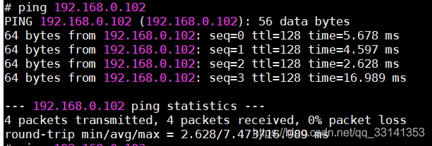

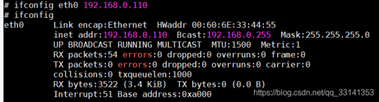

将开发板接到路由器,电脑与路由器无线连接,开发板插上网线还是没反应,设置ip地址之后显示如下,此时再ping电脑可以成功了。
在这里插入图片描述
在这里插入图片描述

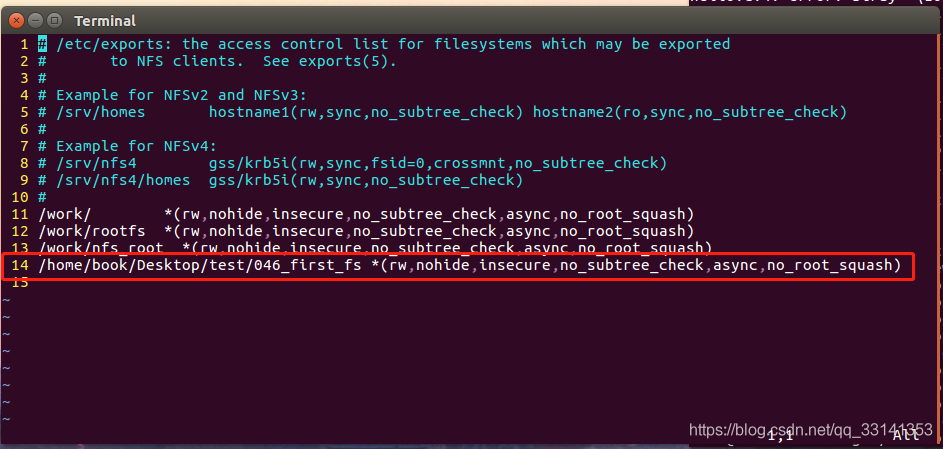

设置服务器允许挂载
那个,服务器怎么允许那个目录被别人挂接呢?
答:通过NFS服务,修改/etc/exports文件,在文件中将需要挂载的目录加进去就好了。
在这里插入图片描述
在这里插入图片描述
然后要重启一下NFS服务,指令和结果如下图所示。
在这里插入图片描述
一般来说,这样做完这个目录就可以被别人挂载了,但是我们要先在服务器上实验一下,先将它挂载到服务器的/mnt目录上试一下。
使用mount指令挂载,发现挂载成功,说明服务器可以被挂载。

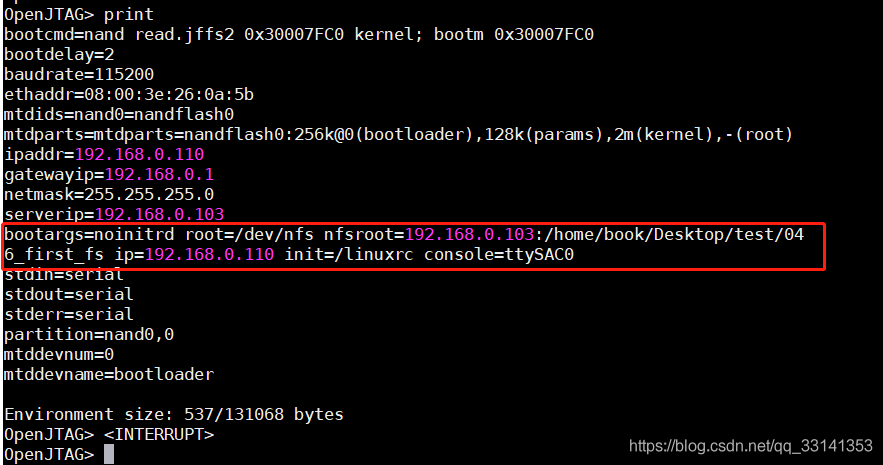

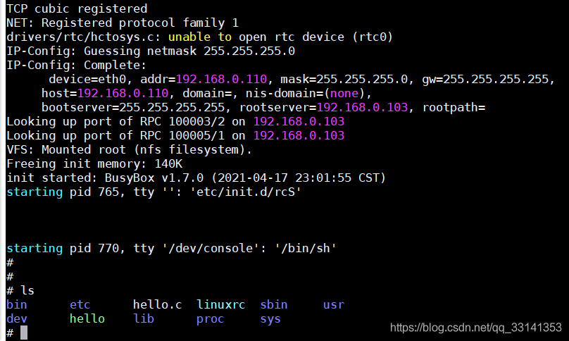

自动挂载就是直接从NFS启动,这需要修改命令行参数,重启开发板,进入uboot。
需要修改bootargs参数,我们目前是从Flash启动,所以这个参数为:bootargs=noinitrd root=/dev/mtdblock3 init=/linuxrc console=ttySAC0
需要设置为从NFS启动,这就需要设置以下两项:
服务器IP和挂载的目录,否则都不知道要挂到哪里去;
设置自己的IP,这是有一定的格式的。
使用grep指令,搜索一下bootargs参数的格式。
发现在Documentation目录下的nfsroot.txt文件中有设置的格式。
在这里插入图片描述
进入Documentation目录,然后查看nfsroot.txt,如下图所示,其中各项参数的意思这个文件也都有说明。
在这里插入图片描述
在这里插入图片描述
其中用中括号围起来的参数表示这一项可以省略,尖括号则不可省略。
使用set bootargs noinitrd root=/dev/nfs nfsroot=192.168.0.103:/home/book/Desktop/test/046_first_fs ip=192.168.0.110 init=/linuxrc console=ttySAC0指令,设置bootargs参数从nfs启动。
可以看到,服务器IP为192.168.0.103,目录为/home/book/Desktop/test/046_first_fs,开发板IP为192.168.0.110
下图是已经修改好了的bootargs参数。
在这里插入图片描述
设置完成后,重启开发板,此时一上电就自动挂载到服务器的046文件夹了。
