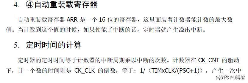

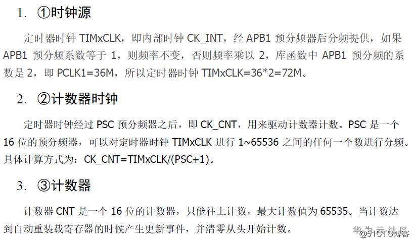

一、初步了解定时器

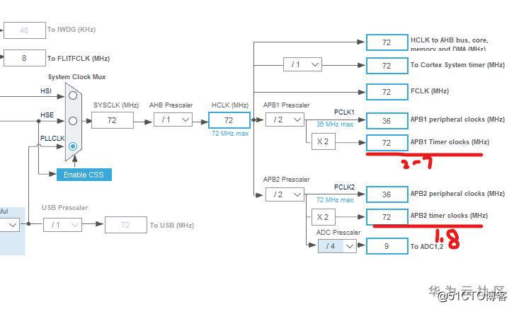

stm32定时器时钟图如下:
image.png?imageView2/2/w/550
定时器2-7:普通定时器
定时器1、8:高级定时器
二、使用定时器
以下,我使用定时器7(以下TIM7)去实现计算获取一条指令的运行时间。
1.TIM7初始化
以下初始化函数中
入口参数:TIMx:TIM7,arr:重载值,psc分频值
函数功能:TIM7的定时配置
返回参数:无
说明:和timer7只具有更新中断功能

3.使用例程
调用初始化函数 Timer6_7_Init(TIM7, 49999, 71);//1us计数一次,50ms中断一次
关闭定时器,清零计数 TIM_Cmd(TIM7, DISABLE); TIM_SetCounter(TIM7, 0);
在指令之前打开定时器,指令完成之后关闭定时器
计算时间,通过中断次数、计数器剩余值判断。
