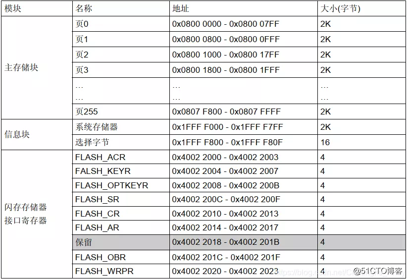

不同型号的STM32,其FLASH容量也有所不同,最小的只有16K字节,最大的则达到了1024K字节。此处我们使用的是STM32F103ZET6,其FLASH容量为512K字节,属于大容量产品,大容量产品的闪存模块组织图如下图示
STM32F1的闪存模块由:主存储器、信息块和闪存存储器接口寄存器3部分组成
*主存储器:用来存放代码和数据常量,起始地址是0x08000000,BOOT0和BOOT1都接GND时,就是从该起始地址运行代码的
*信息块:分为2个小部分,启动程序代码是用来存储ST自带的启动程序,用于串口下载代码,BOOT0接3.3V,BOOT1接GND时,运行的就是这部分代码;选择字节则一般用于配置写保护、读保护等功能
*闪存存储器接口寄存器:用于控制闪存读写等,是整个闪存模块的控制机构

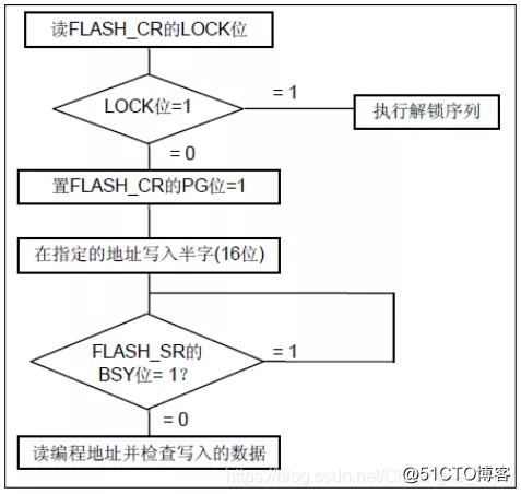

⏩ 闪存的编程
STM32的闪存编程是由FPEC(闪存编程和擦除控制器)模块处理的,这个模块包含7个32位寄存器,它们分别是:
- FPEC键寄存器(FLASH_KEYR)
- 选择字节键寄存器(FLASH_OPTKEYR)
- 闪存控制寄存器(FLASH_CR)
- 闪存状态寄存器(FLASH_SR)
- 闪存地址寄存器(FLASH_AR)
- 选择字节寄存器(FLASH_OBR)
- 写保护寄存器(FLASH_WRPR)
其中FPEC键寄存器共有3中键值:
PDPRT=0x000000A5; KEY1=0x45670123; KEY2=0xCDEF89AB
STM32复位后,FPEC模块是被保护的,不能写入FLASH_CR寄存器;通过写入特定的序列到FLASH_KEYR寄存器可以打开FPEC模块(即写入KEY1和KEY2),只有在写保护被解除后,才能操作相关寄存器。
闪存编程过程如下图所示:

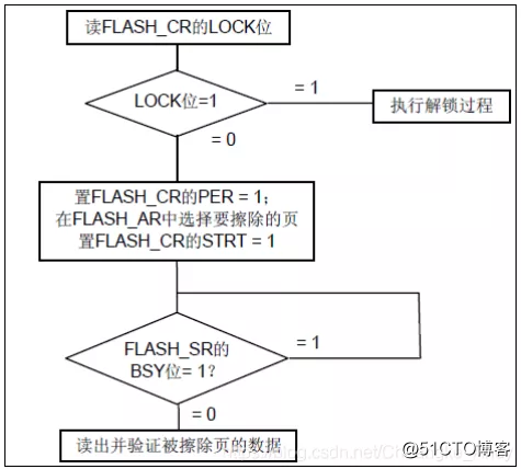

⏩ 闪存的擦除
闪存编程的时候,要先判断其写入地址的FLASH是被擦除了的(也就是其值必须是0xFFFF),否则无法写入。闪存擦除分为页擦除和整片擦除。
闪存页擦除过程如下图示:

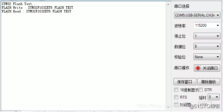

编译无误下载到开发板后,可以看到D1指示灯不断闪烁,当按下K_UP按键后数据写入到FLASH内,当按下K_DOWN按键后将写入的数据读取出来,同时串口打印出相应信息
