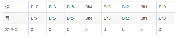

 (9)PWM通道计数寄存器(PWM Channel Counter Register)
PWMCNTx是PWM通道计数寄存器,可以在任何时刻读取该计数器数值,而不影响计数器和PWM通道的工作。计数器方向默认设定为向上计数,从周期寄存器和占空比寄存器的缓冲器中得到周期和占空比数值,人后根据极性选择位改变输出电平。
image.png?imageView2/2/w/550
读:任何时刻  写:任何时刻
注:在级联模式下,无论对16位计数器的访问还是对高八位和第八位分开访问,都会使计数器复位。读取16位计数器必须从16位方式访问,以保持数据的一致性,高8位和低8位分开读取会得到不正确的结果。

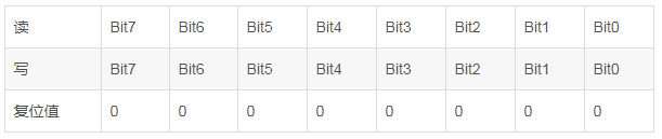

 (10)PWM通道周期寄存器(PWM Channel Period Register)
PWMPERx周期寄存器的值决定相应PWM通道的周期。周期寄存器的数值都是双缓冲的,因此,当寄存器中的数值改变后,并不生效。
读:任何时刻  写:任何时刻
输出的PWM波形周期的计算方法是,用选择的时钟周期乘以周期寄存器的数值。
左对齐方式输出(CAEx=0)  PWMx周期=通道时钟周期*PWMPERx
居中对齐方式输出(CAEx=1)  PWMx周期=通道时钟周期*2*PWMPERx
