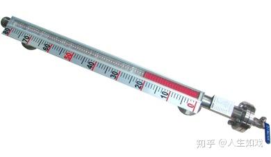

磁翻板液位计能够实现液位的实时测量和显示,广泛应用于各种槽、塔、球形容器和锅炉等工业生产设备的液位测量。磁翻板液位计之所以有着广泛的应用,是与其所具有的一系列特点和优点分不开的。
一、磁翻板液位计的特点
  一般地,磁翻板液位计主要有以下特点:
  1、结构简单、安装方便。
  2、产品耐用可靠。由于无运动部件,可靠性高,使用寿命长。
  3、读数清晰、显示直观。
  4、测量范围大,整个量程无盲区,对于高温等强腐蚀性介质的测量具有很大优越性。
  5、环保节能。磁翻板液位计计主要是以磁浮子作为测量元件的,磁浮子驱动磁翻片显示液位高度,无需任何能源,环保节能。
  6、多种安装方式,可根据现场工况特点和需求,采用侧装和顶装等不同的安装方式,灵活安装。
  7、可实现对液位的远距离报警和控制。磁翻板液位计配置磁开关能够实现远距离报警和限位控制。配置远传变送器, 也可以实现液位的远距离指示、检测和控制。
  8、适用性强,应用广泛。磁翻板液位计选用不同的介质和生产工艺,可以在酸、碱等腐蚀性的介质以及低温到高温、真空到高压等各类场合中应用,是化工、石油等工业行业中比较理想的液位测量产品。
二、Flap-11系列磁翻板液位计的优点
  Flap-11系列磁翻板液位计除具有磁翻板液位计所共有的上述特点外,还具有自己的独特的优点:
  1、宽面板设计,显示清晰大气。计为磁翻板液位计的显示器面板采用加宽设计,使可视距离和可视角度大大增加,标尺刻度和数字更加粗大清晰,外形美观大气。
  2、高防护等级,密封性能好。防护等级IP65、IP66/IP67可选,超过国标IP54要求。
  3、安全防爆。配套的磁开关和干簧管远传变送器通过隔爆和本安的双重防爆认证,能够用于具有爆炸性危险场合的液位测量。
  4、耐腐蚀性强。使用316L材质,可适用于大部分腐蚀性液体测量。
  可见,磁翻板液位计计的安装形式多样,而且被测的介质和指示结构完全隔离,较强的密封性能,能够防止泄漏,磁翻板液位的这些特点和优点,使其能够在液位波动很大、高温、高压等条件下进行正常工作,具有广泛的适用性。
