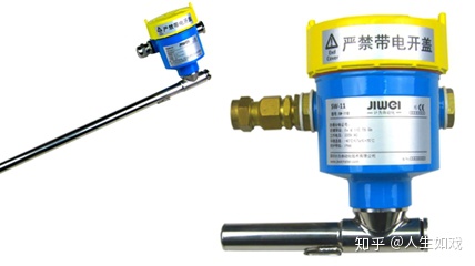

  带远传磁翻板液位计是磁翻板液位计的一种,其由磁翻板液位计和磁开关或干簧管远传变送器配套而成,用于实现液位的自动控制和远程操控。其中,磁翻板液位计与磁开关配套使用,可实现远距离报警、限位自动控制功能。而磁翻板液位计与干簧管远传变送器配套使用,则可实现液位的远程指示、检测与控制。要使远传磁翻板液位计更为可靠地测量和控制,离不开对其正确地安装。那么,远传磁翻板液位计应注意哪些呢?
  一般地,在安装远传磁翻板液位计时,一般应做好以下几点:
  1、远传磁翻板液位计在安装时,应将远传变送器等配套仪表紧贴磁翻板液位计的主体管,并用不锈钢抱箍进行固定(为避免影响磁性,严禁使用铁质固定)。
  2、远传变送器等配套仪表的零位应与磁翻板液位计零位指示处于同一水平线上。
  3、远传变送器等配套仪表的上感应面应面向并紧贴磁翻板液位计的主体管。
  4、远传磁翻板液位计的配套仪表与显示仪表或工控机之间的连线,最好单独穿保护管敷设或用屏蔽二芯电缆敷设。
  当然,磁翻板液位计的一些安装事项同样也适用于远传磁翻板液位计:
  1、对超过一定长度(如标准型磁翻板液位计>3米,防腐型磁翻板液位计>2米)的磁翻板液位计,需要在中间增加加固法兰或耳攀作固定支撑,以增加磁翻板液位计的稳定性。
  2、远传磁翻板液位计的安装位置,应避开或远离液体介质的进出口,以避免因液体局部区域急速变化而影响液位测量的准确性。
  计为SW-11磁开关和计为Reed-11干簧管远传变送器均通过隔爆和本安的双重防爆认证,隔爆等级Ex d IIC T6,本安等级Ex ia IIC T6,在目前市面同类产品中,均属最高级别。其中,计为SW-11磁开关核心部件采用进口大功率干簧管,全铝合金表头设计。计为Reed-11干簧管远传变送器与Flap-11系列磁翻板液位计配套使用,将现场的液位信号以4~20mA的电流形式远端传送回机房或控制室,达到远程掌握罐体的液位高度,便于实时实施控制。
