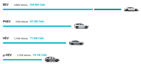

顺便对不了解的读者补充一下LG的情况——目前LG主要的供应范围覆盖韩国、欧洲和美国,其中包括:
  • BEV 108万台,2.596亿个电芯。(目前现代KONA的起火事故10+,GM的Bolt EV起火事故10+,大众汽车1、捷豹路虎1,大致计算可能在30+个。起火的概率为1/3万。这个数据比特斯拉21700的高一些。)PHEV 55万台,0.875亿个电芯,主要包括GM、Volvo、奥迪和吉利的插电式混动,我印象中P1.1、P2.6这个系列没有发生过任何的起火事故。HEV 115万台,一共7760万电芯,主要为现代等供应。48V 17.2万台车,1810万支电芯,主要给BMW、Volvo等企业提供48V电池。
但凡调查过中国从2015-2020年起火事故背后的车型和电芯型号分析,就可以明显对比出来两者之间的差异来。我更关注的是LG的N2.1系列后续的电芯设计。目前其高功率的390电芯系列,还没发生过问题。
图2 LG的电池数量

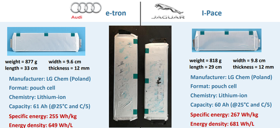

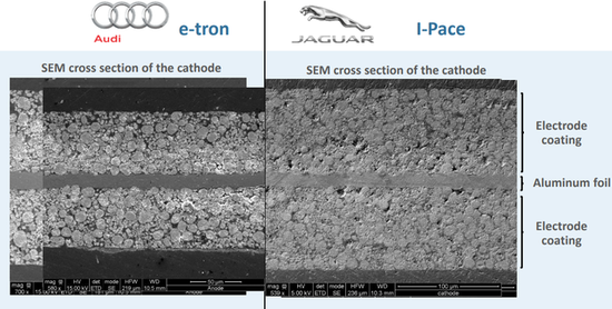

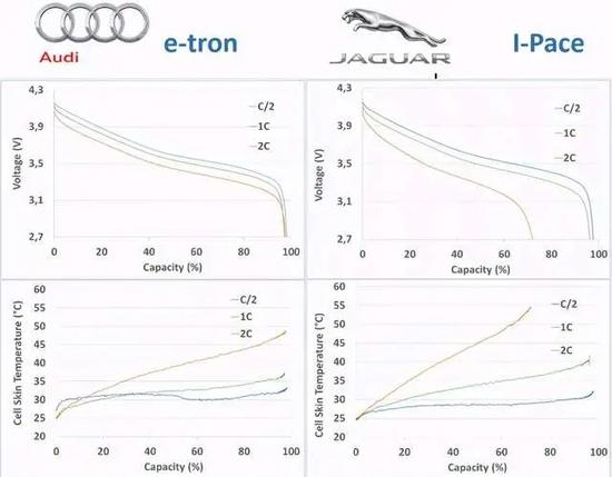

图3 欧洲车企之前主要使用这两颗电芯
图4 两颗电芯的差异
我倾向于理解,当初N2.1立项的时候,LG重点关注在能量密度这个参数,上图能看到这颗电池在设计方面做了很多挑战,所以能把能量密度做到267Wh/kg( 1/5 C),但快充速度一般(KONA、Bolt、ZOE和I-pace的快充能力都不强),放电倍率也不高。从这角度来评价,这个产品属于低成本的,是LG在BEV扩张过程中的一次豪赌。所以不可避免地,这和我们之前理解的LG的产品质量,特别是在PHEV时代的产品质量不可同日而语。
图5 两颗电芯的差异

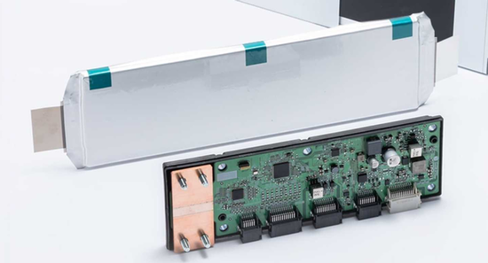

图6 LG的BMS也很有意思
