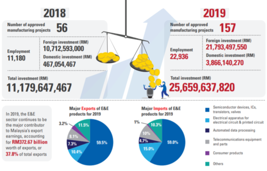

图2 马来西亚的电子产业这块围绕芯片来构建,是个进出口中心

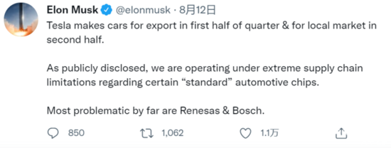

从逻辑上来看,影响是无差别的,不管是油车还是电车,以至于埃隆·马斯克在Twitter上公开点名瑞萨电子和博世,认为对于特斯拉的生产来说,这两家芯片公司是目前特斯拉供应链上的最大问题和瓶颈。从这个意义上来看,事情已经严重到一定程度了,瑞萨其实在国内已经“躺倒”很久,主要是保障海外和日系的供应。
图3 来自Elon Musk的怒火,要是一般的供应商早踢出去了

1)新型病毒给东南亚的供应链带来巨大的挑战:东南亚的马来西亚是全球芯片的重要制造基地,全球知名的芯片公司如英特尔、英飞凌、意法半导体、恩智浦、德州仪器、安森美等,超过50家半导体公司在马来西亚设置了半导体生产基地,其中当地封测产能就占了很大的份额。其实从病毒在东南亚肆虐开始,汽车芯片公司就一再延长了本来已经降低的芯片交期。
