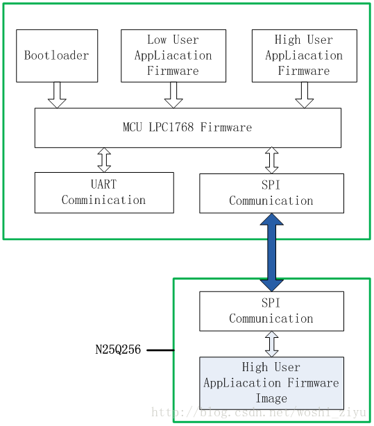

一、设计方案简介
本方案基于NXP的LPC1768微处理器为平台,使用KEIL MDK4.70A为开发工具,通过SPI的方式实现程序的自动更新。

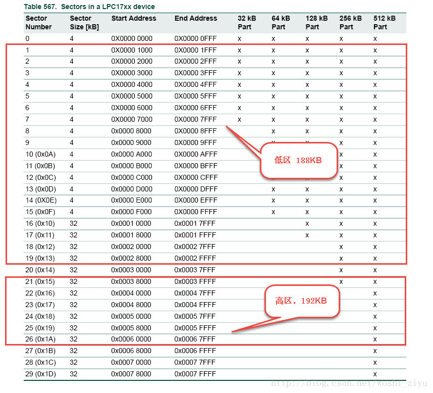

本方案程序由bootloader、低区用户程序,高区用户程序三部分组成。Bootloader实现程序的跳转及IAP程序的烧写。低区程序位于LPC1768的0x1000~0x2FFFF处,高区程序位于LPC1768的0x30000~0x67FFFF处。
待更新的程序放置于外部存储芯片N25Q256的0x00100000处,并占据48个扇区。LPC1768的bootloader通过SPI的方式读取N25Q256的数据并更新程序至高区用户程序,更新成功后,程序复位,运行更新后的程序。

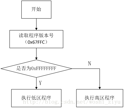

1. 程序跳转
在高区程序的最后四个字节(0x67FFC)存储着程序的版本信息,程序通过判断高区程序的版本信息实现跳转,如果版本信息为0xFFFFFFFF,则认为高区程序无效,程序执行低区用户程序,否则,执行高区程序。
#define SBL_SLV_FIRMWARE_ID_ADDR    (0x67FFC)
Bool upgrade = FALSE;
         uint32_t*versions;
         /*Get Version ID */
         versions= (uint32_t*)SBL_SLV_FIRMWARE_ID_ADDR;
         if(*versions== 0xFFFFFFFF)
                   upgrade= TRUE;
         if(!upgrade)
                   //Run user code
                   SBL_SlaveRunUserCode();
         else
                   SBL_SlaveRunOldUserCode();
程序流程图如下:

用户程序需要进行中断向量的重映射。
LPC1768通过VTOR写入偏移量来进行中断向量的重映射。
         #defineVTOR_OFFSET         (0x00038000)
         __disable_irq();
         SCB->VTOR  = VTOR_OFFSET;
         __enable_irq();
高区的程序版本号位于0x67FFC地址处,烧录代码的同时也会更新程序的版本号。通过分散加载的机制实现。
