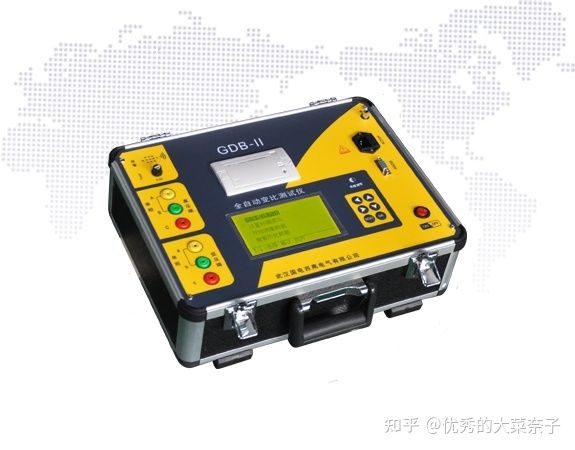

  电力测试设备使用都有注意事项,下面给大家举例介绍,全自动变比组别测试仪的注意事项。
  1、过流保险为0.5A。如果测试线短路,高低压接反,会熔断保险。保险熔断后,仪器内部的蜂鸣器会发出报警声。请关机,更换相同容量的保险,重测。
  2、连线要保持接触良好。仪器应良好接地!
  3、仪器的工作场所应远离强电场、强磁场、高频设备。供电电源干扰越小越好,宜选用照明线,如果电源干扰还是较大,可以由交流净化电源给仪器供电。交流净化电源的容量大于200VA即可。
  4、仪器工作时,如果出现液晶屏显示紊乱,按所有按键均无响应,或者测量值与实际值相差很远,请按复位键,或者关掉电源,再重新操作。
  5、显示器没有字符显示,或颜色很淡,请调节亮度电位器至合适位置。
  6、仪器应存放在干燥通风处,如果长期不用或环境潮湿,使用前应加长预热时间,去除潮气。
  7、通讯口调试时使用
