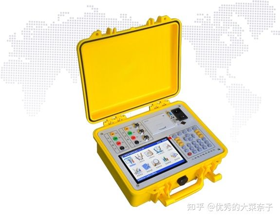

  三相电容电感测试仪主要是对无功补偿装置的高压并联电容组,以及电抗器的测量,其测量依据,符合电容测量仪国家标准。
三相电容电感测试仪使用前注意事项:
  1.仪器开箱后,按照仪器装箱单,检查是否相符。
  2.在对电容电感测试仪进行操作前,首先应详细阅读该本说明书,或在对本仪器熟悉的人员指导下进行,以免产生误操作。
  3.电源输入线应与本仪器电源插座相同。
  4.由于液晶体受温度引响,会导致屏幕灰度发生变化,如果字迹不清晰可调节旋钮。
  5.钳形表一般和仪器一起使用,也可单独使用,每次用完后请放回保护盒里以免损坏。
  6.电容电感测试仪应在技术指标规定的环境中工作,仪器特别是连接测试导线应远离强电磁场,以免对测量产生干扰。
  7.电容电感测试仪测试完毕或排除故障需打开仪器时,应将电源开关置于关闭位置并拔下电源插头。
  8.电容电感测试仪测试电缆、电线、夹子应保持清洁,以保证测试接触良好。
  电力工作者在日常的工作的过程中,如果想针对变电站现场测量并联电容器组中的单个电容器电容值时存在的问题进行检测,需要用到什么仪器呢?在实际的工作中遇到这种问题可以用到电容电感测试仪,该装置的主要功能就是为了解决上述的问题,同时这款设备还可以兼作CVT、避雷器等电器设备的测量之用,具有一机多能的功效,深受广大的电力工作者的欢迎。
  三相电容电感测试仪是大家在工作的过程中,经常需要用到的高压电力试验设备,因此需要熟练掌握这款设备的工作原理和试验方法,这样才能在工作中做到事半功倍。
  为保证三相电容电感测试仪的可靠性,早期发现电容器缺陷,避免故障扩大,需要定期进行检测。而在现场电容器都是成组并联的,传统方法是将电容汇流排拆除,然后用老式电容表进行测量,由于电容器组是由几十至上百个小电容器组成,要拆线测量电容量的工作量很大,而且经常拆线会使得螺丝滑牙或没有上紧而留下安全隐患,也容易造成电容的二次损坏。因此,非常期望有一种测试仪器不用拆线就能测量各个小电容器的电容量,减轻检修人员的负担,提高检修工作的效率,提高配电网运行的安全性
