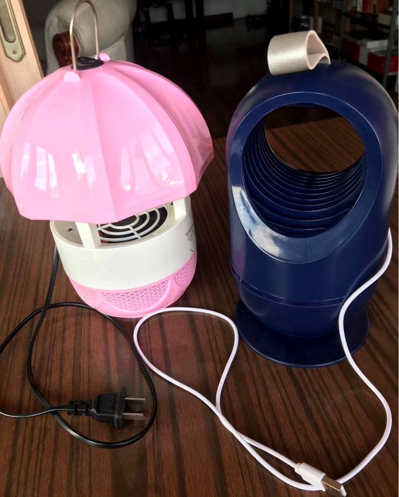

从外观看,全网都在卖的这款“华为”、“小米”,还有叫其他名字的灭蚊器科技感十足,几大卖点着实诱人。其实5年前那个走“卡哇伊”路线的灭蚊器就已割了一波韭菜,只不过看到新形象的人忘记了之前的嗤之以鼻,又再次被套路了。2016年那次是我不假思索,而这次是女儿告诉我“等灭蚊神器到了,屋里这几只蚊子都会死光光!”价格嘛,上次是50,这次是2021顶配升级产品40多,值!
5年前和现在的产品
传统产品的短板
传统电击式灭蚊灯,就是饭馆用的那种,是利用灯管发出的紫外光引诱蚊虫,当蚊虫触及灯外层的电网时即短接放电,用高压将蚊虫击毙。
电热式灭蚊器用于家庭、酒店等,它实际上是电蚊香,通过PTC陶瓷加热元件加热药片达到驱蚊灭蚊的目的。
以上两种产品各有弊端,如前者体积大、耗电量大、杀死蚊虫时“噼啪”作响;后者需要不断购买药片、有刺激性气味和一定毒性,但是都有不错的效果。这两类产品都不可能成为现代家居的装饰品。
而5年前和现在的灭蚊器是不是一样呢?5年前那个没有抓到一只蚊子,也没有拆解,表面一看就八九不离十了:上面是紫光灯灯罩,中间是风扇,下面是收集蚊虫的盒子。

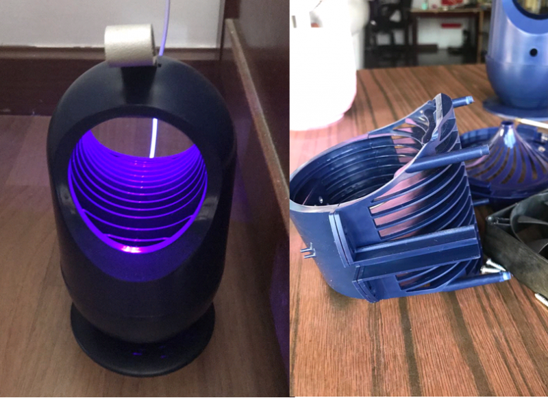

外观:靓丽得像……
黑洞灭蚊器没有那么直观,看不见风扇,不仔细看,还以为是黑洞的下边在发光。外观应该说比较精致靓丽,现代感十足,加上紫光营造出美轮美奂的效果。它看上去很像戴森的空气净化无叶风扇(其实扇叶在底座内部),说“无叶”只是虚晃一枪,信不信由你吧。
看外观,注意空气流向
黑洞灭蚊器进风口的设计比以前改进了很多,看不见里面的小风扇。前卫的设计很难发现里面有什么东西。
使用效果:无语了

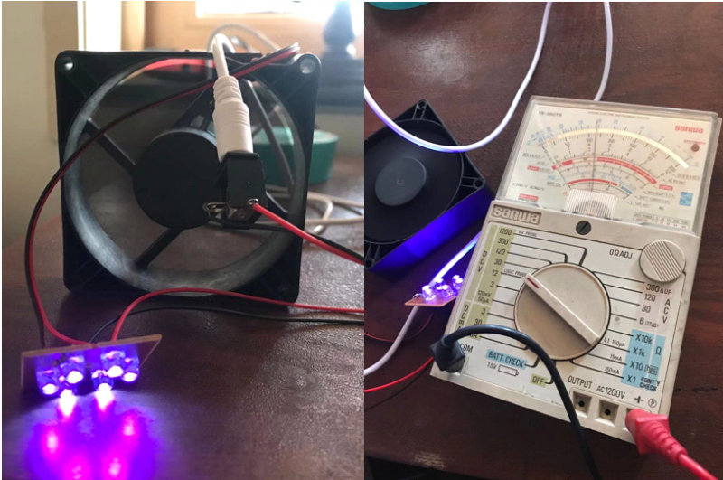

再看功率,灭蚊器采用USB电源线供电,这或许是之前用220V交流电源产品的一点改进,在没有交流电的情况下也可以使用。用交流电就要有电源转换电路,什么变压器、电容器、控制IC不一而足,成本更高。现在用USB,把上述东西的成本都甩给用户了,谁家没有USB电源(充电头或充电宝)呢?
用万用表测了一下,USB的输出是4.3V,问题来了,这么低的电压能够驱动杀死蚊子的紫外线灯(这里是紫光LED)吗?紫外线灯灭蚊器都是用交流电,否则无法点亮,也无法用高电压电击蚊虫。

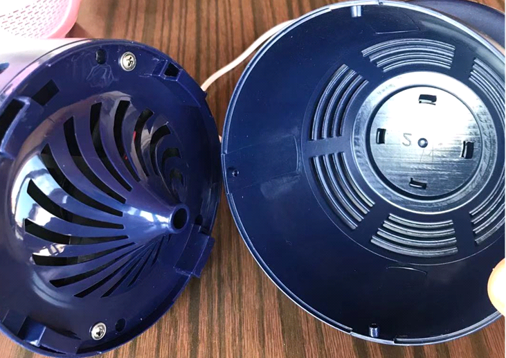

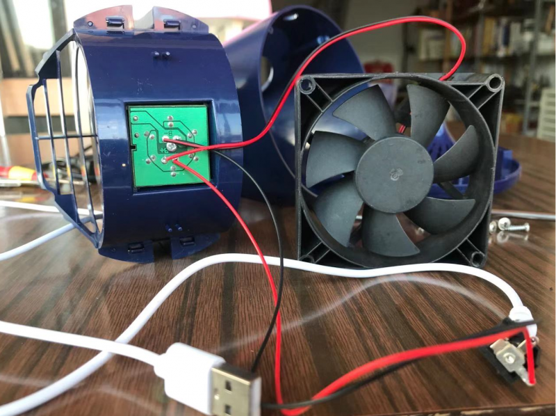

打开底座,拧下两颗对称螺丝,还是打不开。又拧下比较深的四颗螺丝,发现先拆的两颗长螺丝是固定内部风扇的。四个短螺丝取下风扇盖打开,风扇就可以拿出来了。
拧下6个螺丝取下风扇

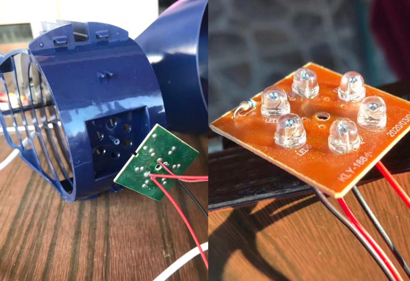

从外壳上取下接USB电源线插孔。里面简单的不能再简单了,一点儿技术含量都没有,就是一个小风扇加上一个灯。通过一块小印制电路板将USB线连接到LED灯和风扇。风扇取下来后,里面的出风口模组就可以拿下来了。
从外壳中取出出风口模组
六个LED灯珠就焊在出风口模组顶端的小印制电路板上,用一个螺丝固定在出风口上;板上还有一个LED限流电阻。
印制电路板和LED灯珠
所有东西都都摆在这儿,就这么简单,印制板上连芯片都没有。整个产品也没有开关,只是通过插拔USB电源线开启和关机,开关也是成本嘛。
可以发现,风扇上面任何标记都没有,制作也很粗糙。
后来的安装过程发现,固定印制电路板的小螺丝与板上LED的焊点非常近,容易造成短路。

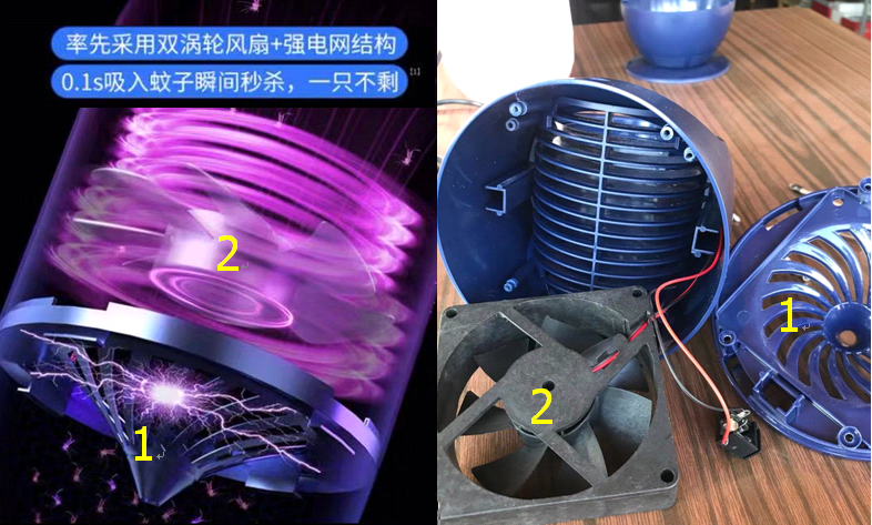

  • 卖点一:三大顶级诱蚊技术

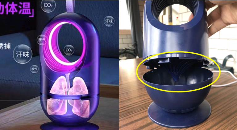

采用三大顶级诱蚊技术:仿人体“血液气息”、仿人体“运动温度”、二氧化碳呼吸气息天然诱蚊因子。按照图示,这些功能是在灭蚊器的中间部分,可是打开看什么都没有,完全是子虚乌有!
仿生功能子虚乌有
如上所述,在进风口蚊子不可能感觉到模拟的“人体温度”,因为风扇是向下吹的,从上面进的是冷风,即使风扇有一点散热,也是在下部出口才能感觉到。
  • 卖点二:强吸电机采用双涡轮增压技术、高密隐形强电网结构
20扇双涡轮引擎,说明这里还有汽车发动机技术,可以在0.1秒吸入蚊子瞬间秒杀。这些功能还是在上面提到部分的上边和下边,上边是一个小风扇就是“涡轮”,下边是保护风扇的锥形塑料盖,就是“电网”。想象力超赞!
双涡轮增压是大型汽车发动机才会用的一种设计方案,串联一大一小两只涡轮或并联两只同样的涡轮,在发动机低转速时以较少的排气即可驱动涡轮高速旋转以产生足够的进气压力,提高发动机效率。还用解释吗?一个微型风扇怎么会有这么大的功力?
除了基本由塑料包裹的风扇有低压供电外,其他部分均为塑料部件,也没有电源,强电网结构从何而来?也许因为是“隐形”的,所以看不到吧!
1.高密隐形强电网;2.双涡轮增压动力

重新组装后通电测试4.3V

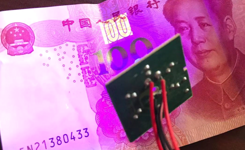

这款灭蚊器的紫光LED灯珠虽然没有起到吸引和杀死蚊子的作用,但它可以用来验钞,用它照在人民币上就可以看到防伪标记“100”。
紫光LED验钞
