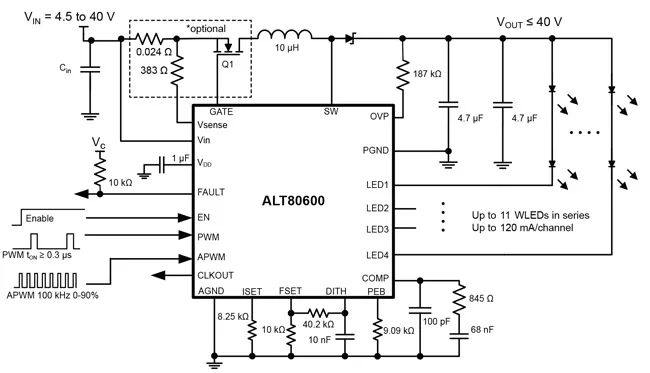

用于小尺寸LCD背光的LED驱动器ALT80600采用了Allegro的创新专利技术Pre-Emptive Boost(PEB)控制,采用小型4x4封装,可实现超高的真正PWM调光对比度,同时能够消除通常可闻噪音。
ALT80600
技术优势
ALT80600采用的PEB控制技术大大降低了Vout纹波,消除了常见的PWM调光过程中陶瓷输出电容产生的可闻噪音,同时只需要较小的输出电容。系统仅使用200Hz的PWM调光即可实现15,000:1的LED亮度对比度。如果采用PWM和模拟调光组合,则能够实现150,000:1的更高对比度。
Allegro新专利技术(PEB)控制可实现超高真正PWM调光对比度

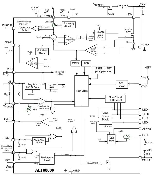

ALT80600功能框图
ALT80600集成有开关转换器及其MOS管,和四个恒流源,同时可配置为升压或SEPIC拓扑架构,以满足各种不同应用需求。开关转换器专门针对降低电磁干扰而设计,包括可编程开关频率,可控开关斜率以及可编程抖频等功能。此外,时钟输出引脚允许其他开关转换器与ALT80600开关频率同步,以提高整个系统的抗电磁干扰性能。
ALT80600器件适用于各种类型的汽车背光应用,其中包括音/视频系统、仪表板和平视显示器(HUD)等。这些器件采用单电源供电,具有4.5V~40V的宽输入电压范围。一旦启动之后,器件可以在低至3.9V电压下继续工作,因而能够承受汽车系统中的停止/启动、冷启动、双电池和负载突降等工况。

ALT80600典型应用
