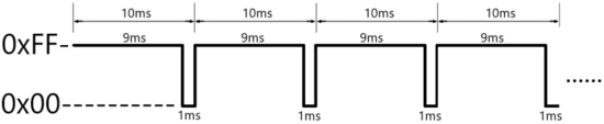

2.PWM简单入门
PWM概念在《手把手教你学51单片机》文档10.2节有很好的解释,这里笔者就不费笔墨讲解了,我们简单入门PWM来让8盏小灯实现较暗地点亮。P0端口输出如下
8.14.png?imageView2/2/w/550
代码实现如下

    TIM0_Init(1000,10);    //定时1ms,10是微调使定时更精确
    while(1)
        if(pwm<=8)P0=0xFF; //pwm在0~8之间都会执行“P0=0xFF;”,也就是占空比为90%,小灯显示较暗
        else P0=0x00;

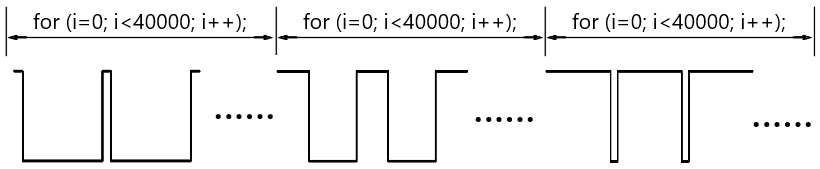

3.浅谈例程代码
在宋老师的lesson10_2例程代码中的“void ConfigPWM(unsigned int fr, unsigned char dc)”函数里大家阅读起来可能有点吃力,这里笔者解析一下。
我们先再次复习一下知识,定时器每加1经过的时间是(12/11059200)秒,如果计数到11059200(多次溢出),时间也就过去了12秒。时间过去了1秒的时候计数值就是(11059200/12)。
“ConfigPWM(100, 10);”意味着tmp的数值周期是(1/100)秒,也就是频率为100Hz。这个周期里高电平定时持续的时间为“(1/100)*0.1”秒,低电平定时持续的时间为“(1/100)*0.9”秒。所以占空比为10%。
主函数里的延时就是让这个PWM波形持续一段时间,然后又到下一个占空比为40%的PWM波形持续一段时间。4个阶段的占空比不同,也就表现为小灯的显示亮度不同。
这里笔者做个效果图给大家理解吧
8.15.png?imageView2/2/w/550
