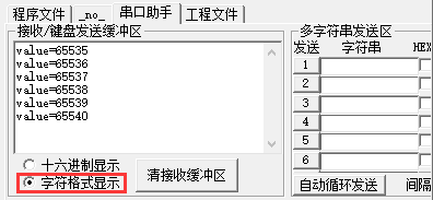

打开串口,选择“字符格式显示”模式,不断按K4,不停打印出如下内容
