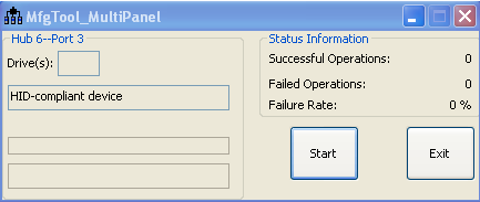

MFGTool是飞思卡尔提供的烧写工具,使用起来非常方便。但是,在使用MFGTool有几点是需要注意的,否则就会在烧写过程中遇到一些问题:
1、在使用MFGTool前,文件cfg.ini 和 UICfg.ini是必须要在同一个文件夹下,同时这两个文件一定要配置正确。
         UICfg.ini用来配置每次同时可以烧写开发板的个数:
             [UICfg]
             PortMgrDlg=1
       cfg.ini用来配置芯片类型和板子信息以及烧写内容存储方式:
[profiles]
chip = MX6DL Linux Update   -----------芯片为i.mx6dl
[platform]
board = SabreSD                       ------------板子型号
[LIST]
name = i.MX6DL-ubuntu-SabreSD-SD ---------------烧写内容及存储方式
cfg.ini一定要根据你的板子和要烧写到哪里来设置,设置的信息和你使用的板子要匹配。
2、ucl2.xml
MFGTool烧写过程是完全按照ucl2.xml进行的。具体ucl2.xml的内容你可以到MFGTool-Dir/Profiles/MX6DL Linux Update/OS Firmware下查看。ucl2.xml中的烧写命令为linux命令(文档Manufacturing Tool V2 Quick Start Guide中有介绍)这里不再详述。
3、boot mode方式要正确
在烧写前要设置板子为下载模式,才可以进行烧写。
总结一下使用MFGTool烧写过程如下:
1)配置cfg.ini和UICfg.ini文件
2)设置boot mode为download模式
3)用OTG-USB线连接开发板和PC机
4)打开终端,并运行MfgTool2.exe
5)给开发板上电,出现如下HID-compliant device,点击Start开始下载。
