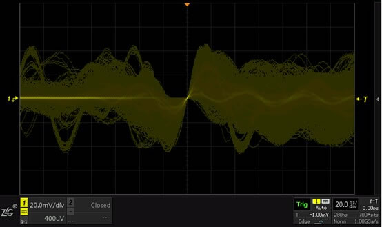

波形出现的概率越大,波形的颜色就越亮,波形出现的概率越小,波形的颜色就越暗,如图1所示。
图1 用灰度来表示波形出现的概率

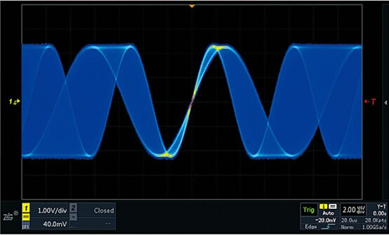

除此之外,为了方便我们更清楚地了解波形出现的概率大小,ZDS2022示波器还配备了色温显示的功能,今天我们就来分享一下ZDS2022示波器的色温显示的功能,简单来说,就是用波形色温的冷暖来反映波形出现频率的大小,出现频率低的波形用冷色显示,出现频率高的波形用暖色显示,如图2所示。
图2 用色温来表示波形出现的概率
要开启这一功能,用户除了可以在【Display】菜单中开启色温显示功能之外,还可以通过直接按下【Persist】按键一键切换无限余辉与色温显示模式,一键操作,高效便捷。
色温显示模式下,波形的颜色更鲜艳,对比度更好,也更容易观察波形轨迹。
