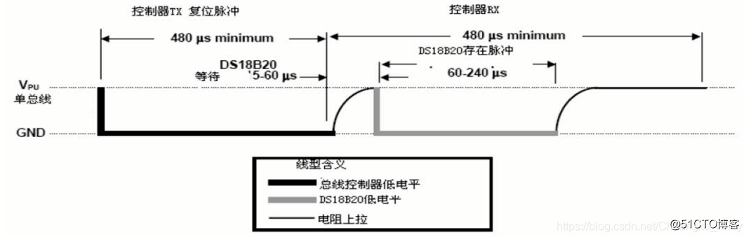

⏩ 初始化时序
内置闪存模块可以在通用地址空间直接寻址,任何32位数据的读操作都能访问闪存模块的内容并得到相应的数据。

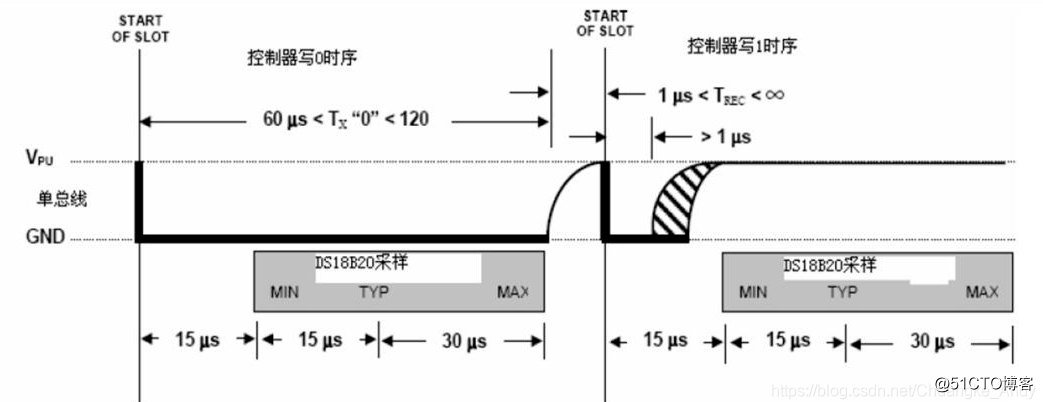

写时序包括写0和写1时序。所有写时序至少需要60us,并且在2次独立的写时序之间至少需要1us的恢复时间,两种写时序均起始于主机拉低总线。写1时序,主机输出低电平,延时2us,然后释放总线,延时60us;写0时序,主机输出低电平,延时60us,然后释放总线,延时2us。写时序图如下

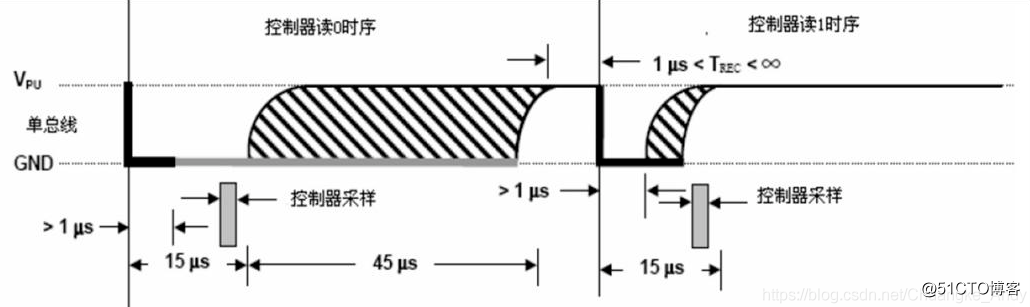

单总线器件仅在主机发出读时序时,才向主机传输数据,所以在主机发出读数据命令后,必须马上产生读时序,以便从机能够传输数据。所有读时序至少需要60us,且在2次独立的读时序之间至少需要1us的恢复时间。每个读时序都由主机发起,至少拉低总线1us,主机在读时序器件必须释放总线,并且在时序起始后的15us之内采样总线状态。典型的读时序过程为,主机输出低电平延时2us,然后主机转入输入模式延时12us,然后读取单总线当前的电平,然后延时50us

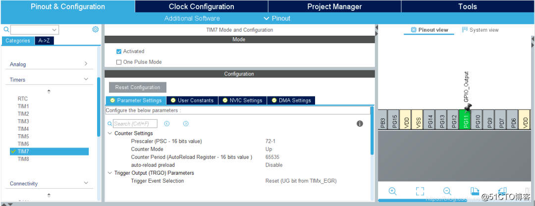

➡️ 激活TIM7,预分频因子设为72-1,向上计数,自动重载值为65535;因此计数器CNT_CLK = 1MHz,计数器周期为1us

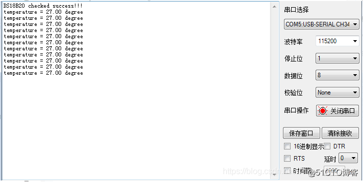

4.下载验证
编译无误下载到开发板后,可以看到D1指示灯不断闪烁,串口不断打印出当前温度值
