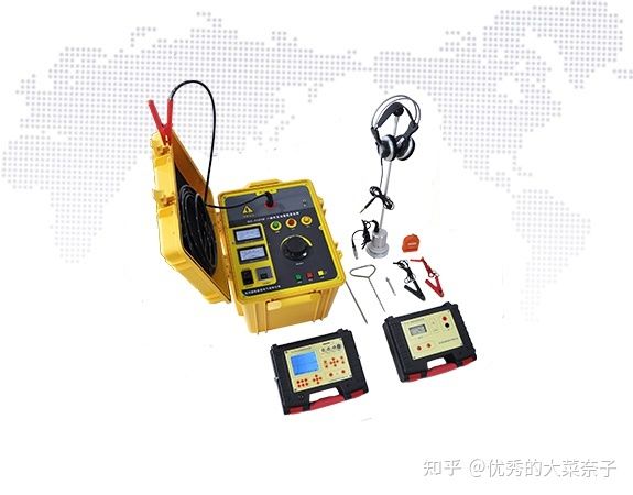

  电缆故障检测仪用于电力电缆故障点的距离测量,具有波形易于识别、分辨率高、界面友好、同时支持触摸按键和机械按键、易于操作等特点。那具体我们该如何使用呢?
  1、短路故障测距-低压脉冲法。
  试验前首先用绝缘电阻测试仪测量故障电缆的电阻,判断其故障类型。然后将传感器线一端连接到多次脉冲电缆故障测试仪接口处,另一端连接到故障电缆上。开机进入电缆故障测试仪,首先设置范围,一般测量范围设置为被测电缆长度的2-3倍。然后对其波速、比例等参数一一设定好开始测试。之后便可将测试数据保存到测试仪器上,方便后面的查看统一分析。
  2、开路故障测距-低压脉冲法
  与短路故障的测距一样,试验前需要做试验前的准备测试工作。开路故障的检测与短路故障检测不同的是要用到一体化直高发。将所有设备接地后,用一体化直高发的高压输出端连接到球隙上,然后用高压线输出电压档至多次脉冲耦合器的高压端,用传感器线将测距仪和多次脉冲耦合器连接起来。将测距仪开机采用多次脉冲方式进行测距。之后用放电棒对球隙放电,放电过程中先阻放再采用直放达到完全放电。
  3、故障定点
  同样用一体化直高发的高压输出端连接到球隙上,将球隙下端与故障电缆的一端相连,打开一体化直高发,将旋钮调至零位。缓慢升压至球隙开始放电,每次击穿可看到高压源的表头,电压会迅速下降,电流会相应的升高。将传感器连接到故障定点仪上,调节增益,选择一个测试点,将传感器的铁杆插入土壤进行探测,然后查看波形数据判断故障点的远近距离。试验完毕后,将一体化直高发关闭、降压、放电。
